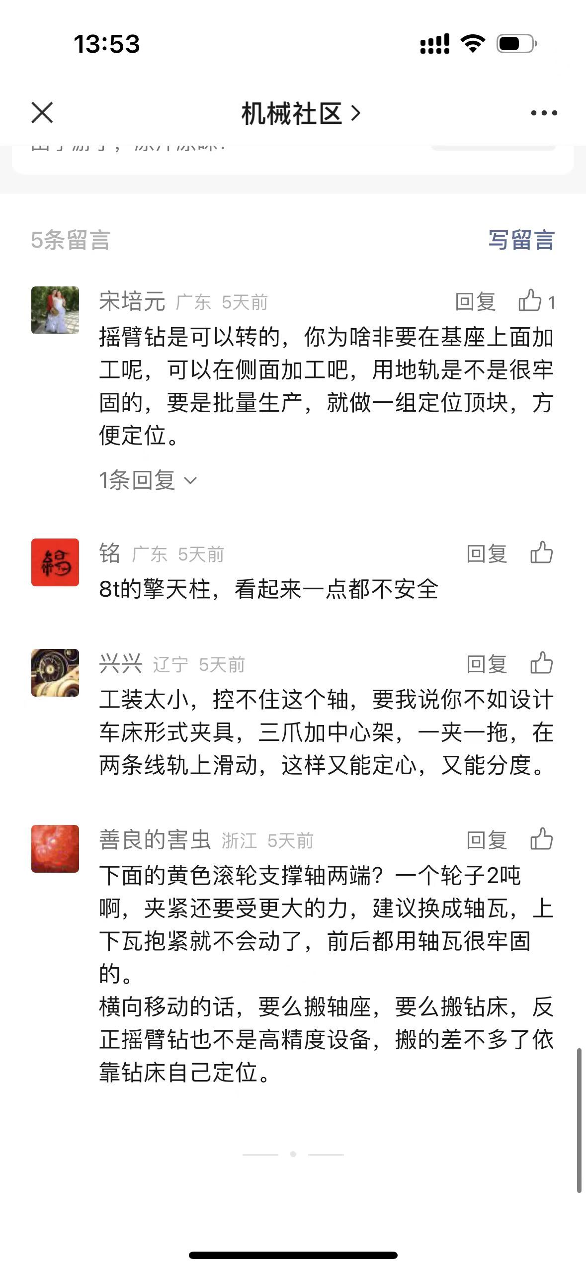

设计了一个加工破碎轴齿环的工装,想请教各位几个问题
 楼主| 发表于 2021-7-5 14:50:59 | 显示全部楼层
冷水黄金 发表于 2021-7-4 16:14
如果平台比较平整,轴向移动把轮子改成滚珠滑块,前后各四个。
轴向移动就采用齿条,简单可靠,美观大方, ...
您好,谢谢您的解答。
一开始轴向移动尝试过采用滚滑块,但是领导没通过,后来想用齿条,但是一直没解决铁屑影响的问题,现在才换的滚子链。
还想请问您下,有什么措施可以防止它异响呢?
现在好多机床都用的滑块,防护好就可以了  发表于 2021-7-5 17:40
齿条朝下放撒  发表于 2021-7-5 17:39
