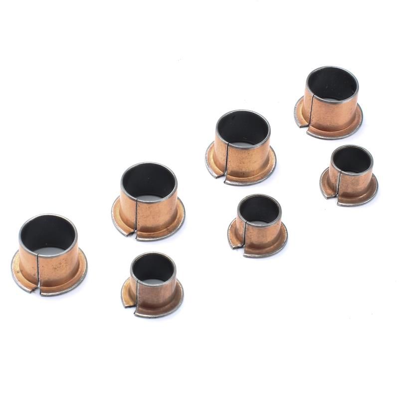

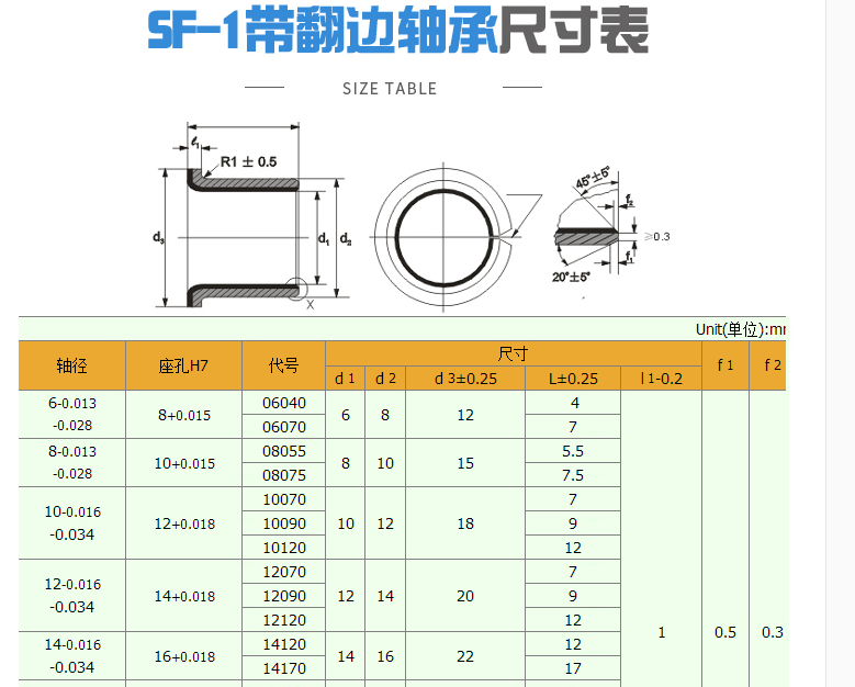

衬套中间连接轴固定不移动,那么这个衬套的作用是什么?尽量减小孔轴间隙嘛,能不能零件上直接设计精孔省略这个衬套?
发表于 2021-7-1 13:06:05 | 显示全部楼层
“衬套中间连接轴固定不移动”,最好上图
发表于 2021-7-1 13:30:44 | 显示全部楼层
这类衬套,主要用在汽车门铰链上,应用相当广泛。属于复合材料衬套,内部黑色部分为耐磨材料。如果不使用衬套,轴孔零件之间干摩的话,使用寿命达不到的。
发表于 2021-7-1 13:38:13 | 显示全部楼层
以前我们油缸导套里面就镶了这种

 楼主| 发表于 2021-7-1 15:35:49 | 显示全部楼层
LiNing_jrjub 发表于 2021-7-1 13:30
这类衬套,主要用在汽车门铰链上,应用相当广泛。属于复合材料衬套,内部黑色部分为耐磨材料。如果不使用衬 ...
现在使用情况是穿过衬套的轴没有转动,相当于衬套只起到定位作用。
 楼主| 发表于 2021-7-1 17:22:50 | 显示全部楼层
也没,轴是完全固定死的。
发表于 2021-7-1 17:44:10 | 显示全部楼层
|wenzy发表于 07-01 12:36衬套中间连接轴固定不移动,那么这个衬套的作用是什么?尽量减小孔轴间隙嘛,能不能零件上直接设计精孔省略这个衬套?<br>
轴不动,镶套的件动不动?动也包括移动和转动,或者是没有相对运动,假如说受力容易使内孔变形,镶这种衬套也可以,毕竟换套要比更换整个件成本低。
发表于 2021-7-1 20:55:07 | 显示全部楼层
便宜经济又实惠,就是不耐用
