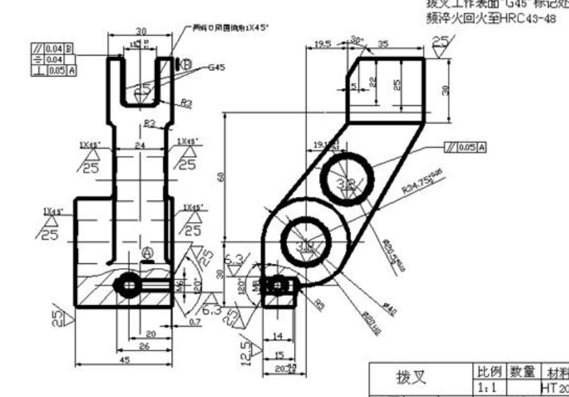

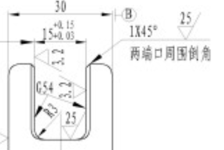

有个12宽的,深22的u型槽,要给两端口周围加工倒角,要怎么加工。
补充内容 (2021-7-1 18:21):
中批量用铣床加角度铣刀

发表于 2021-7-1 13:26:20 | 显示全部楼层
u型槽所在零件本体是回转体或是大方块,为什么不截个全图出来,怕我们山寨吗

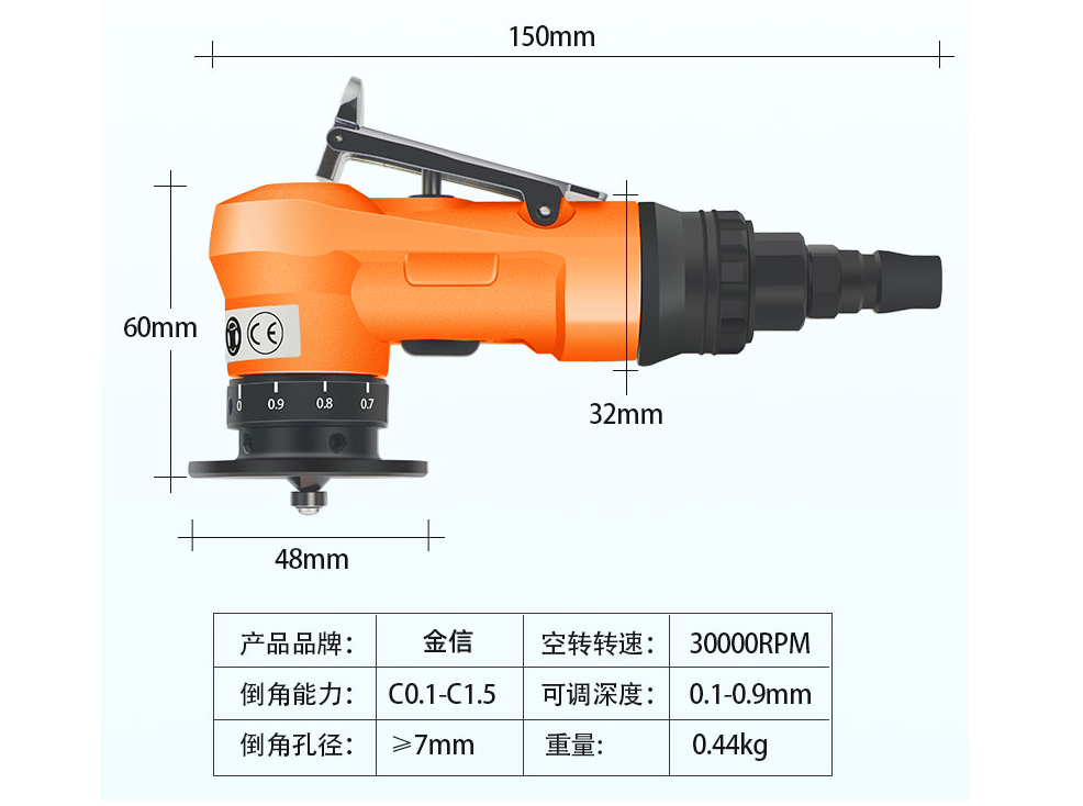

发表于 2021-7-1 15:29:05 | 显示全部楼层
刀刮下,或小锉刀修下。
发表于 2021-7-1 15:35:02 | 显示全部楼层
单件手倒

 楼主| 发表于 2021-7-1 18:26:02 | 显示全部楼层
用铣床和角度铣刀要怎么走
 楼主| 发表于 2021-7-1 18:30:51 | 显示全部楼层
有什么办法可以不动工件直接用铣床倒完

发表于 2021-7-1 20:54:40 | 显示全部楼层
上加工中心倒角吧,如果是软材料的话,可以用刮刀试试
