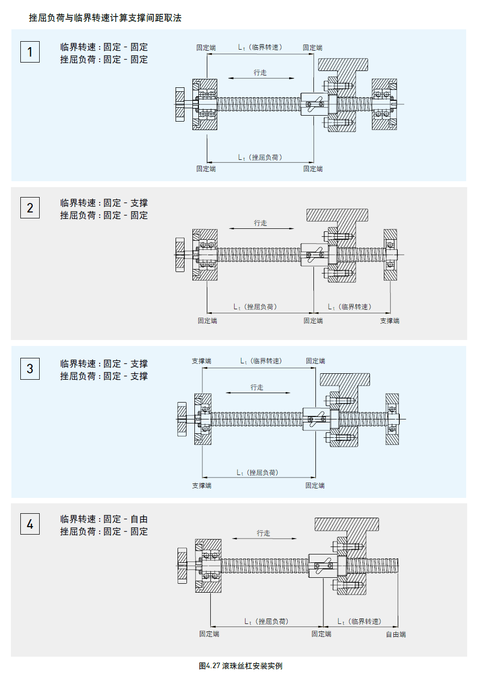

计算挫屈负荷和临界转速时候,公式里的负载作用点间距怎么算的?还是查的?

|大馒头CC发表于 07-01 15:06<img src="http://www.cmiw.cn/data/attachment/forum/202107/01/150616jpc8rpbf8uirpprr.png" border="0" alt=""><br>
是不是这是自己产品的实际工况值,不是算的,也不是查手册查到的
发表于 2021-7-2 15:31:32 | 显示全部楼层
自己的设计值,具体数值自己确定
发表于 2021-7-4 23:23:30 | 显示全部楼层
手册里面会给优选值
 楼主| 发表于 2021-7-5 08:39:35 | 显示全部楼层
|远祥发表于 07-04 23:23手册里面会给优选值
我在手册里没找到????
