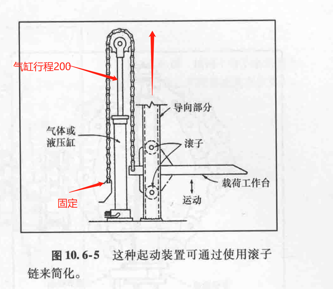

气缸行程200,顶升高度是不是机变得乘以2 变为400.
发表于 2021-6-29 09:26:34 | 显示全部楼层
气缸伸出气缸顶链轮会自己转动吗?还是说会卡住?
哈哈,感谢  发表于 2021-6-29 09:53
会转  发表于 2021-6-29 09:39
发表于 2021-6-29 09:28:02 | 显示全部楼层
孟浪了,确实是两倍
这不就是线体提升机常用的机构吗 增程费力  发表于 2023-10-28 08:36
发表于 2021-6-29 09:30:51 | 显示全部楼层
是的,2倍行程
发表于 2021-6-29 09:31:33 | 显示全部楼层
对的,是400
发表于 2021-6-29 09:32:22 | 显示全部楼层
加肥猫devil 发表于 2021-6-28 20:28
还是两百,这个没有转化,齿轮只是单纯的改变了力的方向而已,行程没变。
典型结构,去看看叉车,行程加倍,速度减半
发表于 2021-6-29 09:35:26 | 显示全部楼层
是的
发表于 2021-6-29 09:35:59 | 显示全部楼层
滑轮机构呀,气缸走到顶,链条增加的长度是气缸行程的两倍,所以叉子上升的高度是气缸行程的两倍
发表于 2021-6-29 09:37:01 | 显示全部楼层
孟浪了,确实是两倍,我刚才画了个3D图模拟了下,果然是。机械行业博大精深,还有好多要学的啊,多谢指点。
发表于 2021-6-29 09:39:25 | 显示全部楼层
400
