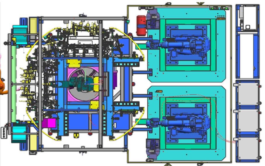

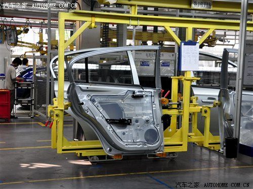

如图是一个自动化组装工作站,有一个机器人带视觉,另外两个抓手组装;
采用组装检测同时进行,SUV门框有凸台、孔特征需要进行尺寸及位置检测,检具设计难度大;综合考虑采用在线视觉检测系统;

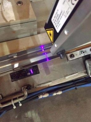

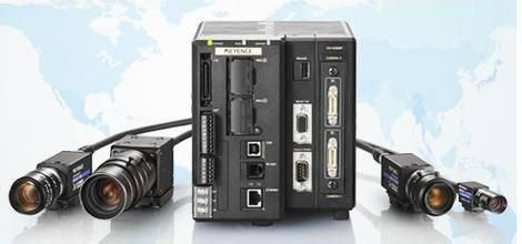

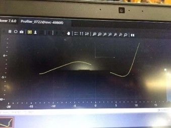

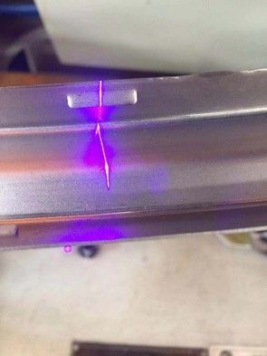

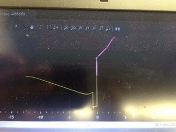

该视觉检测的光斑宽度≤1mm,选取特征中间位置,截取截面,通过测量截面上不同位置点;

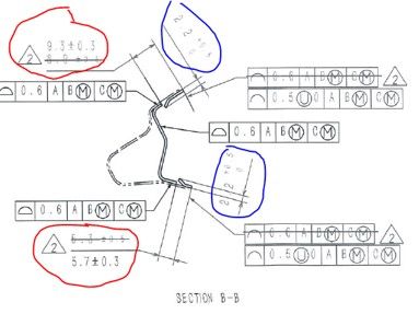

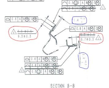

通过计算拟合出一条特征曲线,与系统里的基准曲线进行对比;测量的特征曲线与基准曲线偏差根据产品图纸公差要求进行设置;
在调试阶段的注意点:
1、产品特征为冲压模具,冲切工序会产生细小毛刺,不影响产品品质(对毛刺不做要求)。
视觉检测系统因为检测精度高,对特征要求高,冲切产生的毛刺,会影响视觉检测准确性,出现误检;后期应用视觉检测系统需要考虑该问题;
2、视觉检测系统探头光斑需要垂直特征,出现角度会影响特征点位置的计算,出现偏差。
