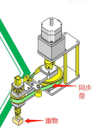

如何预防同步带在运行过程中断裂,砸伤人或设备?
                    请教各位, 如果同步带运行过程中断裂, 如何可以通过其它机构或方法及时刹住, 以免砸中人或设备?
                    如图所示, 垂直升降!
发表于 2021-6-25 11:49:37 | 显示全部楼层
加个限速的,超过转速了抱死。
 楼主| 发表于 2021-6-25 11:52:07 | 显示全部楼层
sgxap666 发表于 2021-6-25 11:49
加个限速的,超过转速了抱死。
我的是伺服电机, 速度可调性, 不知有没这种限速的机构或成品买?
发表于 2021-6-25 13:37:43 | 显示全部楼层
这里的同步带只起转向与换向作用。断了重物也不会掉落。
 楼主| 发表于 2021-6-25 13:43:46 | 显示全部楼层
哦..  因机台不能拍照, 这个是示意图.    实际机台物体重1.5 T.   15KW 电机.   同步带+丝杆.
发表于 2021-6-25 14:21:46 | 显示全部楼层
要看丝杆导程角,能不能自锁。
发表于 2021-6-25 14:43:19 | 显示全部楼层
那你要问下,那个靠离心力太大了触发抱死的。
发表于 2021-6-25 15:34:52 | 显示全部楼层
有防坠要求就要加防坠机构,多为纯机械机构你百度搜一下吧,结合你的具体结构改改。
发表于 2021-6-25 15:50:58 | 显示全部楼层
2根同步带
发表于 2021-6-25 16:26:53 | 显示全部楼层
选用合适的梯形丝杆,断裂后通过自锁来实现刹车
