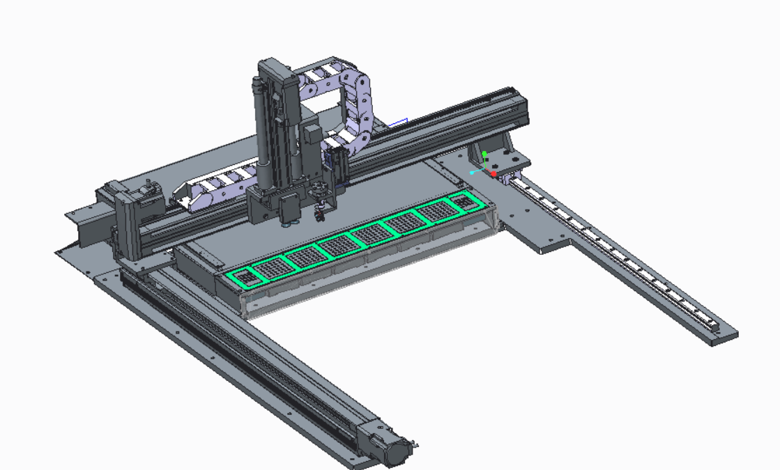

一个三轴系统精度如何控制:简单些,买三个直线模组,组成X\Y\Z三轴的系统。每个直线模组精度为0.02。怎么保证整个系统的精度?中间那么多结构件,装配时还有误差。
      就是想知道整个系统的公差怎么控制,(比如整个设备的XYZ)有的单位招聘要求会公差分析,这个是什么东西。
 楼主| 发表于 2021-6-24 11:52:18 | 显示全部楼层
是靠设计时保证,还是打表保证,还是装个光栅,靠测量保证

你这应该是私服驱动吧,那私服电机的精度就是你能保证的最小精度

设计安装,导轨选型调试都有关系,因为你是用伺服电机传动的,所以跟光栅关系不大。

靠标定保证,否则你这一层一层累上去光各种形位公差叠加就很离谱了

遇到行家了,怎么标定,什么是标定,还有公差分析是啥
相机标定,公差分析也不是一两句能所得清的  发表于 2021-6-24 19:13

个人觉得这种龙门单边驱动,挡Z轴在X轴最右端位置时,做Y向运动时,估计0.02有点难

这是贴片机吗?看样子有些像
