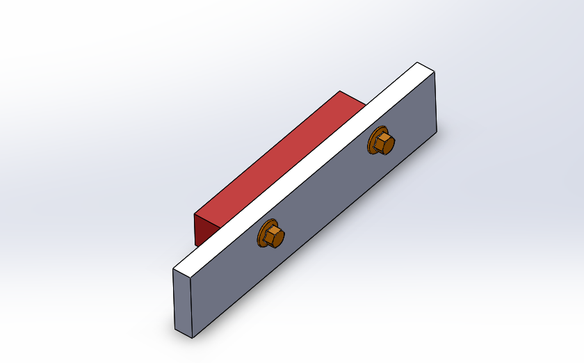

如图橙色是两颗螺栓  红色是工件   中间是一块钢板   该怎么去校核螺栓呢   螺栓只受预警力和工件的重力作用  求大神指导  非常感谢

按钢结构设计手册上的方法去校核

按剪切强度校核吧

这预警力不就是外力吗,重力在螺栓强度校核中一般忽略

螺栓上的剪切力不在重力方向呀
