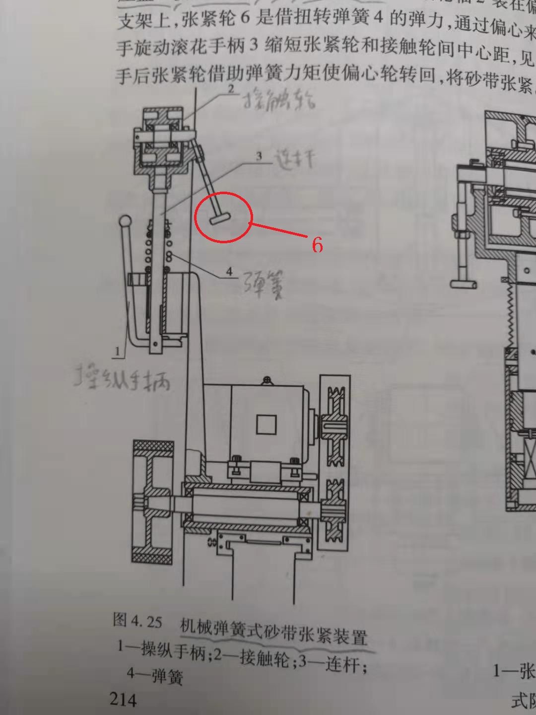

大家好!如图所示,是机械弹簧式砂带张紧机构,红圈6是什么东东?起什么作用?谢谢!

发表于 2021-6-22 23:15:06 | 显示全部楼层
调整轴心平行
发表于 2021-6-22 23:41:19 | 显示全部楼层
赞同楼上说法。

发表于 2021-6-23 07:53:22 | 显示全部楼层
操作手把,使砂带放松,换砂带的时候用
发表于 2021-6-23 08:12:23 | 显示全部楼层
就是一个把手,换砂带用的
发表于 2021-6-23 09:09:17 | 显示全部楼层
没见过,猜是个手轮,一拧轮2的轴就歪了。
发表于 2021-6-24 01:30:58 | 显示全部楼层
应该是放松涨紧的作用了
 楼主| 发表于 2021-6-30 01:24:31 | 显示全部楼层
2020工业4.0 发表于 2021-6-23 07:23
这是什么书?我也买本学习下 有模型吗? 看剖视图再理解没有三维图直观
《现代砂带磨削技术及工程应用》,黄云编,重庆大学出版社出版,ISBN号:978-7-5624-4759-7。
