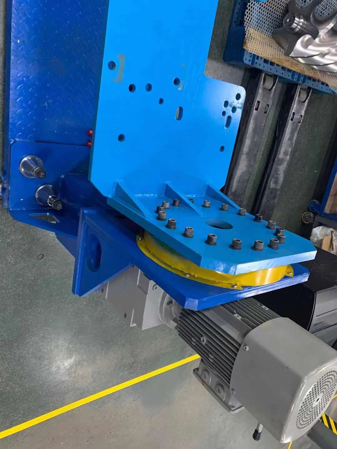

求助社友,我想计算如图结构需要的扭矩,从而确定减速机的型号,网上看是mg×r,那我这个r是不是工件质心到旋转中心的距离,还是有其他怎么样的计算方式?  求稍微详细讲解
工件通过螺栓固定在钢板上 然后通过减速机带动

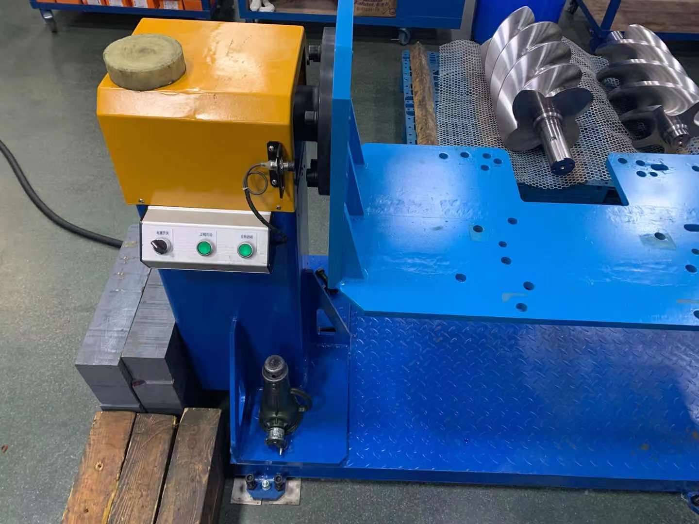

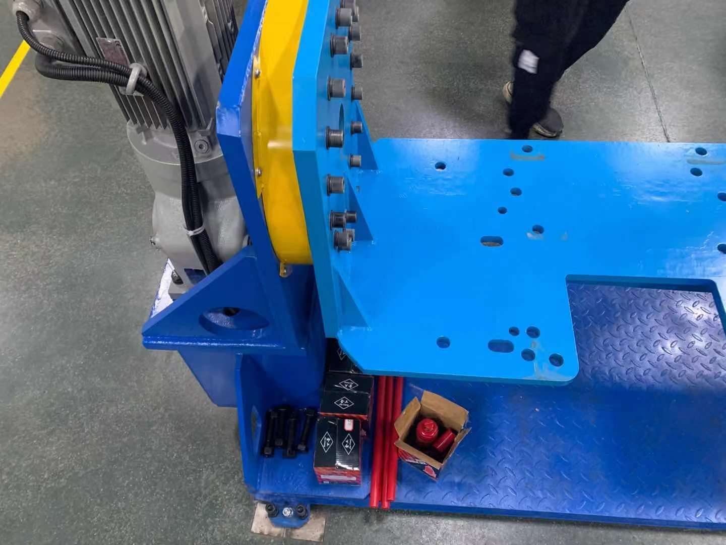

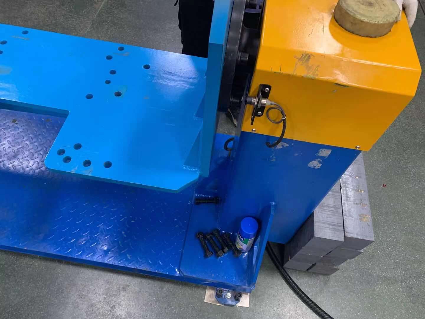

只有单个减速机   没有传送带   然后下面是实物图  减速机连接小齿轮 带动大齿轮  然后带动钢板转动   (工件通过螺栓连接在钢板上)达到转动的目的 抱歉是我没讲清楚

非常抱歉没有说明清楚  如图为实物图  目的是带动蓝色钢板的旋转 (工件固定在钢板上)  立式减速机驱动小齿轮后与一个大齿轮连接最后输出转矩 带动旋转
 楼主| 发表于 2021-6-22 13:49:08 | 显示全部楼层

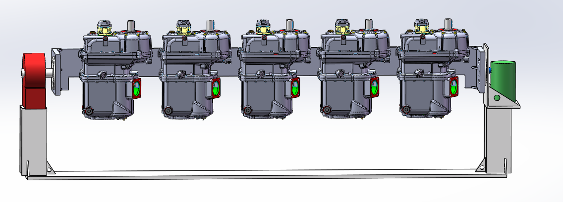

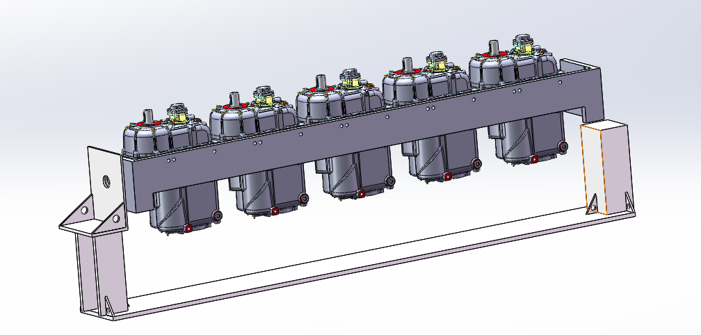

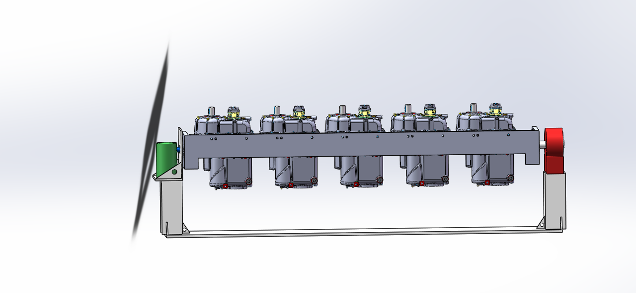

首先是四张实物图   三维图1中绿色代表减速机  蓝色为减速机输出轴   中间是一块钢板   上面挂着五个工件(很重,所以用钢板)   钢板上有孔   工件通过螺栓固定在上面  另一端是一根轴(和钢板连接)和轴承座   其实可以理解为翻转烤架   现在我想要得到的就是扭转这几个工件需要的扭矩 然后减速机选型

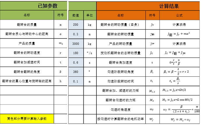

发表于 2021-6-22 20:02:19 | 显示全部楼层
翻转变位机的电机计算公式
 楼主| 发表于 2021-6-22 21:54:53 | 显示全部楼层
大馒头CC 发表于 2021-6-22 20:02
翻转变位机的电机计算公式
太感谢了  我去尝试计算一下
 楼主| 发表于 2021-6-22 21:59:08 | 显示全部楼层
翻转变位机的电机计算公式
可以留个联系方式吗   菜鸟的我有些地方还是不太理解
发表于 2021-6-23 01:44:51 | 显示全部楼层
这个有计算公式的,excel板
