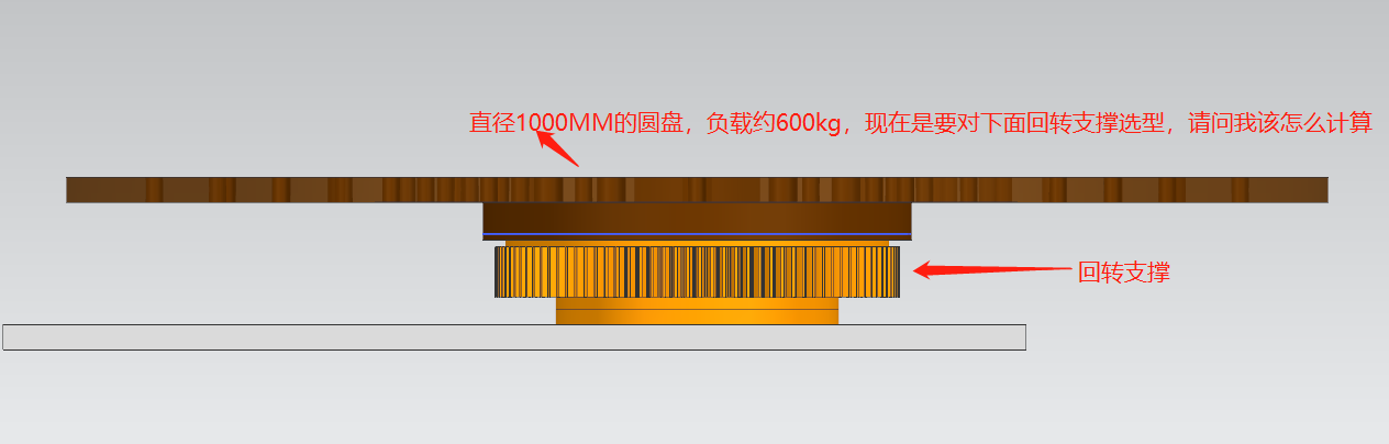

我现在对选型回转支撑,一个直径1米的圆盘要负载600KG,下面的回转支撑要怎么计算选型
发表于 2021-6-17 21:27:30 | 显示全部楼层
找个大厂子的样本,自带选型计算

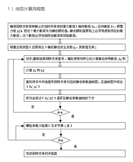

发表于 2021-6-17 21:51:46 | 显示全部楼层
回转支承静态选型方法,按照楼上的方法,找本选型手册一点就可以算出来
静态选型
静态选型

发表于 2021-6-18 09:00:06 | 显示全部楼层
回转支承我用过,阿里巴巴上面找厂家,徐州就有很多,不用计算,直接提输入,他给你选
 楼主| 发表于 2021-6-18 09:31:45 | 显示全部楼层
主要我这边还没决定在哪里买,别人不一定会帮我选吧
