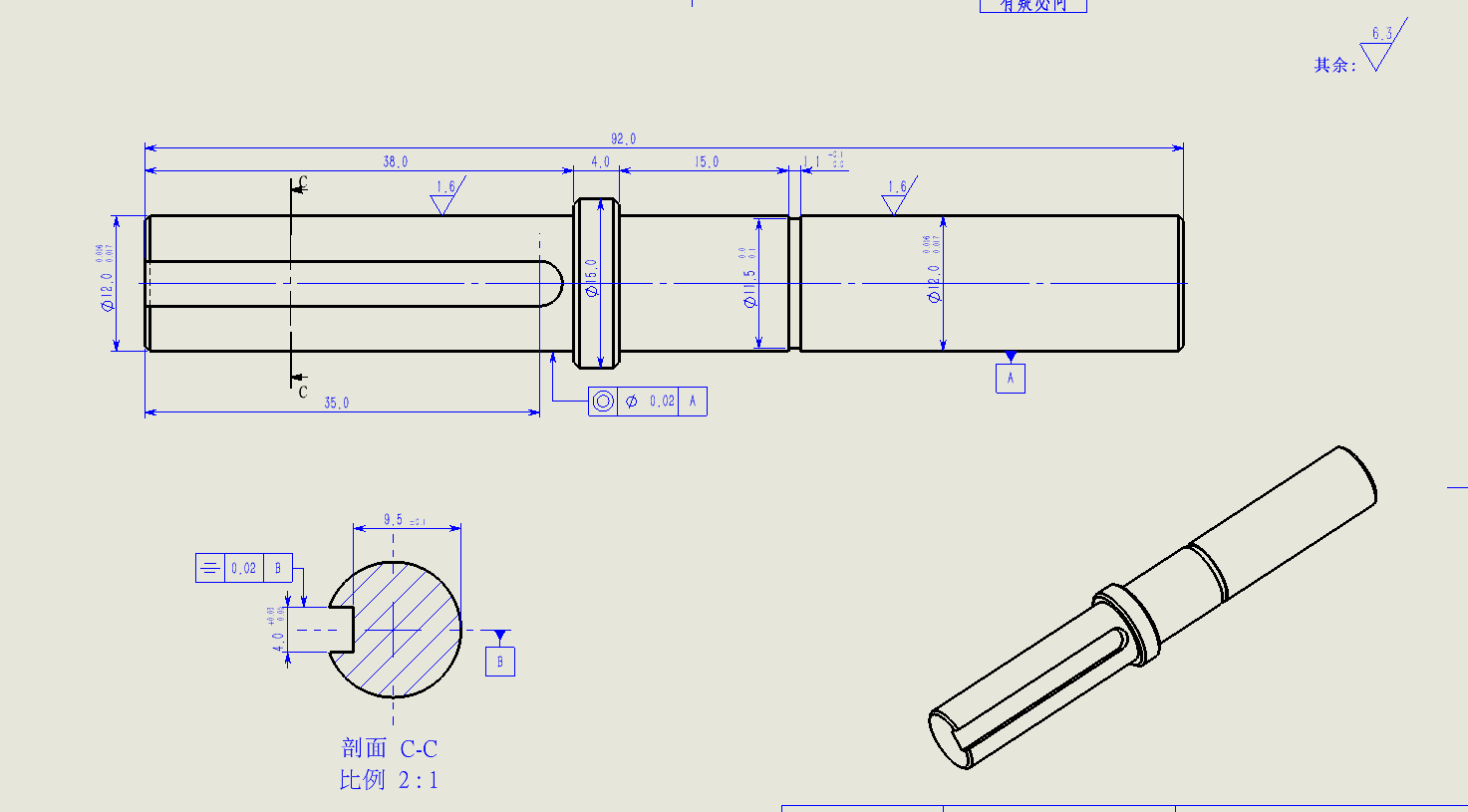

画图工请教个问题,这个图哪里有错吗
发表于 2021-6-17 17:49:44 | 显示全部楼层 |阅读模式
发表于 2021-6-17 19:21:30 | 显示全部楼层
形位公差的箭头位置要挨着尺寸线吧
发表于 2021-6-17 19:43:06 | 显示全部楼层
应该全用轴线为基准吧,a基准应该合并到b
发表于 2021-6-17 20:04:32 | 显示全部楼层
倒角尺寸没有标吗?
发表于 2021-6-17 21:31:17 | 显示全部楼层
不知道尺寸用在什么地方,不多说。这个图面标注有点乱
发表于 2021-6-17 21:43:38 | 显示全部楼层
部分尺寸没有标
发表于 2021-6-17 22:04:20 | 显示全部楼层
1.轴肩右侧的一段轴径应该也要标注出来吧,不能省(虽然会被认为是与右端轴径相同)
2.整数尺寸可以省略小数(有点强迫症)
3.轴径多处上下偏差看不到正负(不知是否是显示不够清晰)
4.同轴度和A基准都应与直径尺寸线对齐
发表于 2021-6-17 23:05:45 | 显示全部楼层
两个基准放到尺寸线上,键槽的位置度和尺寸对其,其余光看标注问题不大,要看用途。
发表于 2021-6-17 23:09:59 | 显示全部楼层
野路子,不规范。
基准符号如果指中心要素,对准尺寸线;如图中基准A,基准B,都是指轴心;
形位公差如果指表面要素,错开尺寸线;中心要素,对准尺寸线。如图中的同轴度,对称度。
发表于 2021-6-17 23:54:05 | 显示全部楼层
基准和形位公差的引线应该对着尺寸线,直径15的圆柱轴向长度留作自由尺寸,即不标注长度。
