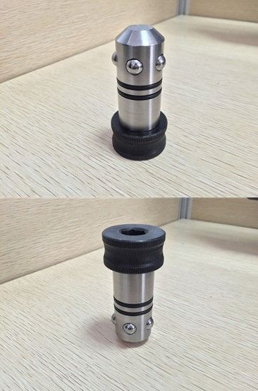

好奇这种孔是如何加工的?
这种
这种
发表于 2021-6-17 15:46:41 | 显示全部楼层
就是简单的筒体加直孔
发表于 2021-6-17 20:37:29 | 显示全部楼层
走心机加工比较适合,车削完成后再钻径向孔
发表于 2021-6-17 23:56:44 | 显示全部楼层
你说的这个球窝,专用工具
 楼主| 发表于 2021-6-18 11:37:36 | 显示全部楼层
行者123八戒 发表于 2021-6-17 15:46
就是简单的筒体加直孔
钢珠尺寸10mm 不会在孔里面掉出来  不是直孔
发表于 2021-6-18 12:01:36 | 显示全部楼层
先直孔,再铆压,最后外圆光一刀
发表于 2021-6-18 13:27:59 | 显示全部楼层
钢珠从里面装的,直径大于孔径,掉不出来
