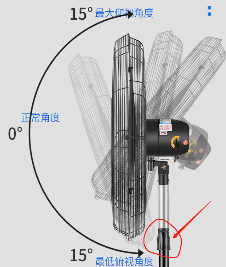

发表于 2021-7-26 08:55:44 | 显示全部楼层
楼主,你见过落地扇么
杆部这种长度无极可调的锁紧机构,可以参考一下
