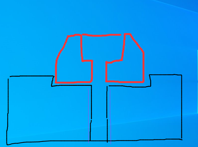

如图一个304的定位柱,就乎了东西南北上下左右之后可供我自由发挥的余地只有要不要加安装时扳手的扁儿或者螺丝刀的一字槽。我最终选择的是光头一个,拧的时候松了就用指头,紧了就用手钳。
各位老铁,谁能舒我固,破我执,说教两相宜,喷骂亦不恼,灌水混积分也是欢迎的。
我就是想看看这个小细节有没有唯一最优的结论。

我选择内六角槽
不破坏定位面,好主意  发表于 2021-6-15 14:35

螺帽部分可以加个扁位当扳手槽用啊,扳手多省劲。

要看行业背景和用途,如果是偏向机械行业的,或者有预紧力需求的,用活动扳手的比较多,如果是偏向电气/器行业的,用一字槽的比较多,因为不同企业或者行业,其常用工具不一样。

如果楼主用M8螺孔来确定定位柱的位置,那这定位精度本身就不高,螺孔与螺柱之间有间隙的,安装10次,可能每次位置都不一样。(当然是小范围内变动)。! N$ W* [& }1 L7 `% [" R
如果这种方法(螺孔来定位)不可取,那么比较靠谱的做法,是螺孔只用来紧固,用定位柱带精度的圆柱面来定位,是不是可以更简单点,定位柱就只是一个圆柱加一个沉头孔,用螺钉紧固即可。
你的分析是对的,给出的方案也是合理的。谢谢!  发表于 2021-6-15 15:09

一字槽的吧,你帽子给的公差应该是沉进去的,内六角加工的麻烦,还有退刀槽,避免搞断了就用大点的一字槽吧,好加工
谢谢你的建议!  发表于 2021-6-15 15:24

换我,肯定找标件,根据标件来改图。1 F. S# U8 L& n8 V3 p% f# o
相关联的都是公司已经定型的原有模块。  发表于 2021-6-15 15:27
