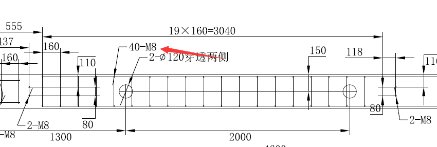

矩形钢桶上很多螺纹孔,需要配打吗,从头到尾三米多,很多螺纹孔,需要配打吗,矩形钢桶上安装很多板子

 楼主| 发表于 2021-6-11 11:38:04 | 显示全部楼层
魍者归来 发表于 2021-6-11 10:38
看是干嘛用的,减重+穿杆吊装的,就没太大必要,基本对正就ok。如果有其他作用就当我没说
一排19个孔,一个误差0.1,19个就2mm有可能最后一块板子装不上

发表于 2021-6-11 11:39:26 | 显示全部楼层
累计误差要是这么设计,会被老图匠打死的吧

发表于 2021-6-11 12:42:05 | 显示全部楼层
xx机横梁,龙门铣加工靠面及孔。没有要求的,龙门铣打中心孔,钳工接着打孔攻牙。箭头所示,多半是压板安装孔,要求不高。
发表于 2021-6-11 12:51:08 | 显示全部楼层
每个孔都以第一个孔为基准量尺寸划线打孔,就是用卷尺,到最后一个也差不了2mm啊

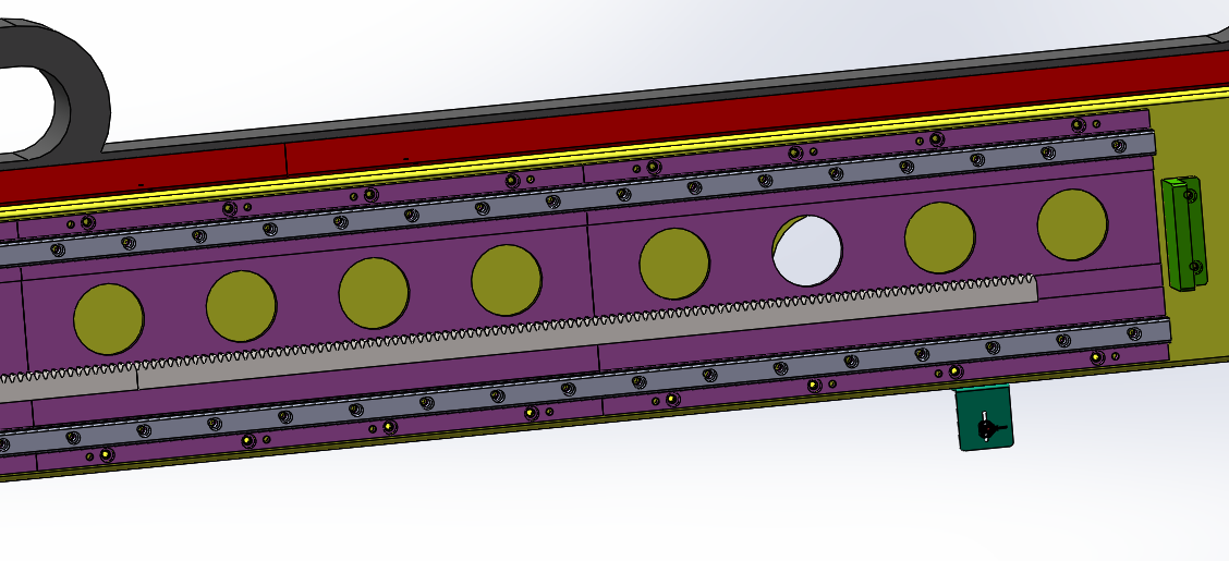

发表于 2021-6-11 13:09:42 | 显示全部楼层
看这个图上的意思,导轨安装的基准板是打算分段拼接,锁螺丝调平?这活干的真狠.......
我宁可多花几千块钱拉出去找个龙门铣。
