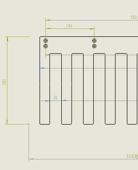

用相似零件改的,但是工程图替换模型后  虽然样子很类似,但是尺寸无法识别,和重新标注也没啥区别,大家要什么好办法吗 ???
发表于 2021-6-7 16:04:38 | 显示全部楼层
如果你不改特征只改数值,应该没问题的
发表于 2021-6-7 16:33:36 | 显示全部楼层
重新标注
发表于 2021-6-7 17:07:58 | 显示全部楼层
参考丢失,重新标注
发表于 2021-6-7 17:34:08 | 显示全部楼层
不要使用替换模型命令,没治。
直接复制图纸,然后把原来零件文件重命名,打开新图纸,提示找零件,找到零件后刷新,显示图纸,修改图纸属性“配置”到上次使用,再刷新,再显示,就出来了
对  发表于 2021-6-8 17:31
大侠这样修改后,尺寸就自动链接了,对吗??  发表于 2021-6-8 11:49
发表于 2021-6-7 19:14:07 | 显示全部楼层
删了重新标注
发表于 2021-6-7 22:25:46 | 显示全部楼层
不想重标,只有挨个拖拽了。
发表于 2021-6-7 23:20:13 | 显示全部楼层
尺寸发黄的是尺寸被悬挂了,没有测量到实体上。
发表于 2021-6-8 08:19:28 | 显示全部楼层
把标注点拖到零件上
发表于 2021-6-8 10:50:31 | 显示全部楼层
丢失基准,虽然看着一样,但是后台程序认为基准已经重新定义过了,找不到了,要重新识别一下。
