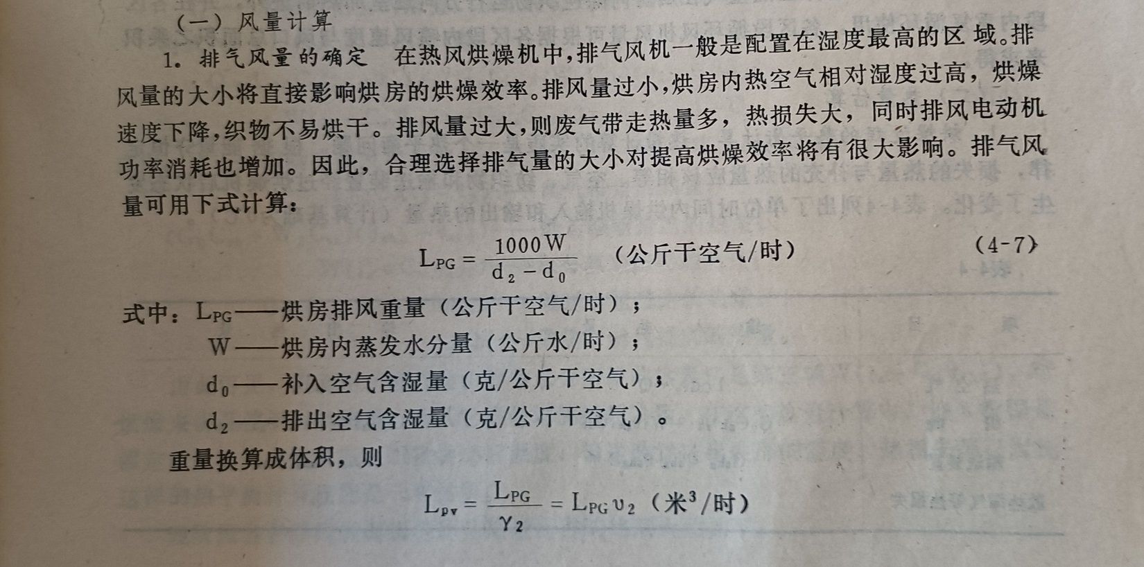

请教…用一个抽湿风机给一个空间内的热气抽湿…如何计算风机功率…不考虑风阻和出风口径

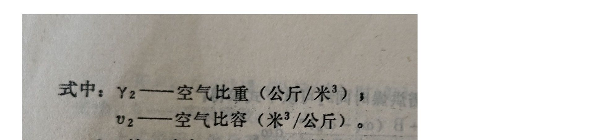

发表于 2021-6-7 09:00:53 | 显示全部楼层
panlong32 发表于 2021-6-6 21:13
这个是什么书上的…可以分享一下电子档吗
这个还是没有,是一本关于烘燥机械设备的书,主要原理是根据去湿量定带走水分的空气量,
