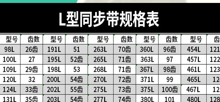

98L 为什么代表26齿的L型同步带!

98L=9.8in=9.8*25.4=248.92≈247.65=26*9.525。所以我只选用3M,5M

98L应该是齿形代号,可以做不同齿数的
