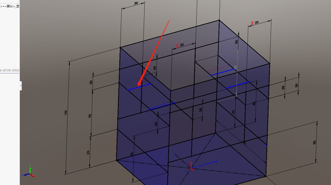

经常遇到这样的问题  这几条蓝色的线是准备和两条黑色线条相交并且沿着Z轴,但是一约束就会报错  很难解决  我也不知道 约束的机制是啥  解决又解决不了
到底是啥原因

发表于 2021-6-3 10:42:28 | 显示全部楼层
尺寸标注重复了,删除重复的尺寸就可以了
发表于 2021-6-3 12:45:59 | 显示全部楼层
蓝色两端点被黑色线条约束住了,1、蓝色线不加沿Z向,改成平行基准面,或者2、黑色线的Y轴高度(图中200)删掉一个

发表于 2021-6-3 18:58:22 | 显示全部楼层
过定义了。
发表于 2021-6-4 00:17:27 | 显示全部楼层
重复约束了,而且重复的很多
发表于 2021-6-4 02:36:55 | 显示全部楼层
画线的时候,合理选择线所在的平面,即鼠标显示的SYZ轴,尽量的按默认的引导线画。
