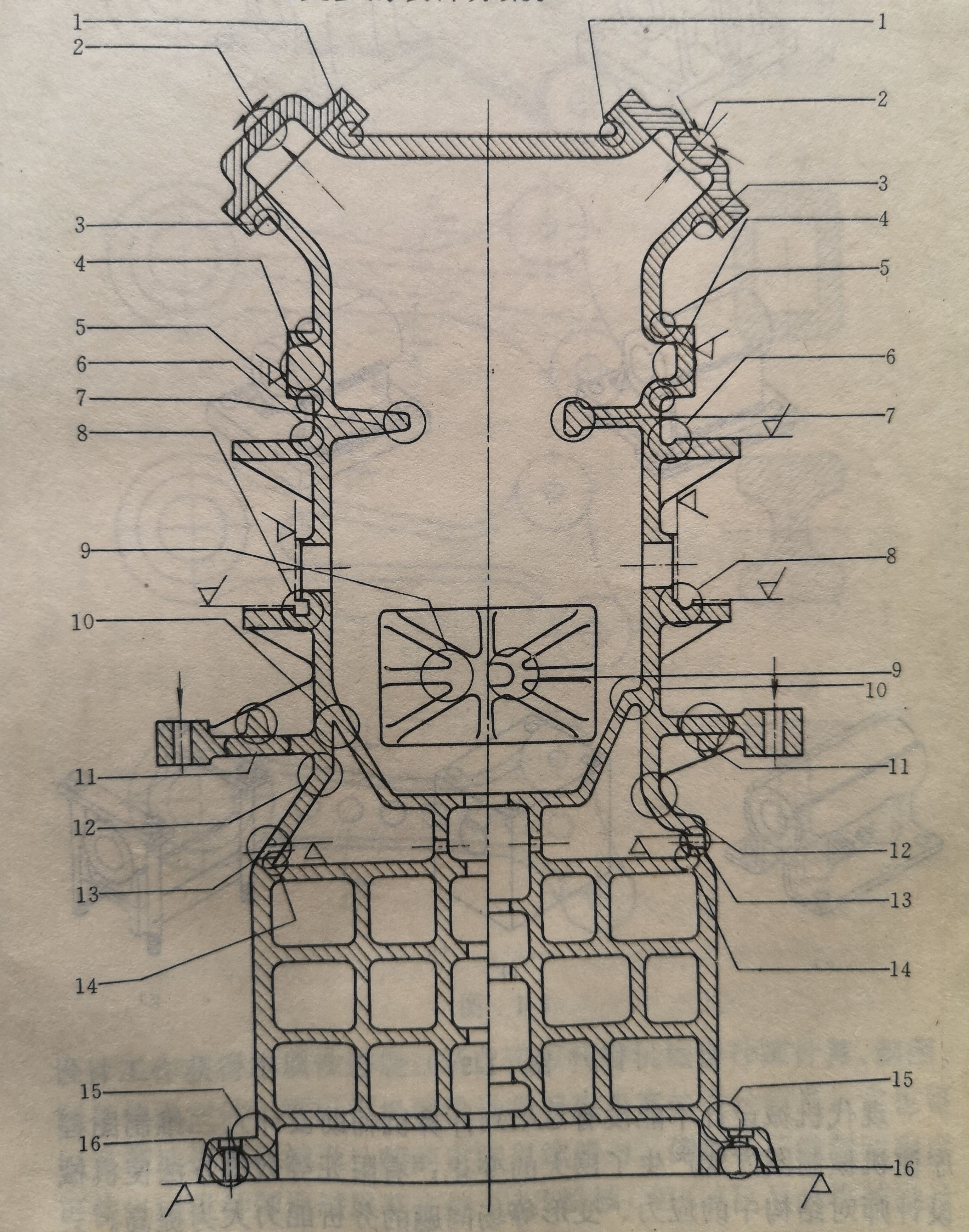

“左派”,“右派”,这俩词早已尘封进了故纸堆,但作为机械工程师,当面对这张图的时候,选择作“左派”还是“右派”,立场必须鲜明。
选边站队并不难,但图中16个细节是否全部了然于胸,大家不妨自测一下。
2、7、11,老成就看不明白,哪位高人给解答一下,这里先行谢过了。

试解2、7、11:
2,铸件冷却从边缘开始,左侧结构到中心冷缩无法补偿,已发生缩松现象,右侧结构给了一个凹陷,冷缩时凹陷向扁平发展,多出的材料用于补偿。从给出的载荷看,从内向外的压力,使中心面向外膨胀,产生拉应力。右侧的向内凹陷,也将载荷转换成压应力,符合逐件受力方式。
7,左侧尖端远离主体,冷却过快,会发生很多相关缺陷。
11,结合旁边孔上方的载荷方向看,铸件抗压不抗拉,所以加强筋放在载荷下方是合理的,左侧结构使加强筋受拉力,是不合理的。

铸件?左边是错误示范吧
是铸件。哪边是错误的看大家站队的情况而定吧。  发表于 2021-6-2 17:00

我记得铸件不允许有尖角
 楼主| 发表于 2021-6-2 17:13:42 | 显示全部楼层
逄斌1 发表于 2021-6-2 17:11
我记得铸件不允许有尖角
记得不错,但16处不都是和尖角有关啊
发表于 2021-6-2 17:25:16 | 显示全部楼层
明显右边所有结构都更符合铸造原理。这不是设计图吧?十有八九是课本教学图。

确实是教学图

除了楼主说的3处问题之外。我对低9,16也不太懂,能指点下吗?
这两点可能出现缩松,大概是这两个字  发表于 2021-6-3 10:55

9和16是一类问题,尽力要让壁厚均匀一致。

其他无非是铸件需要注意圆弧过渡、壁厚均匀,成型方便,脱模方便等。。。
应该是绝大部分材料受压要大于受拉吧。所以尽量受压状态会提高强度和寿命。  发表于 2021-6-2 22:53
学习了!  发表于 2021-6-2 18:00
有些材料的挤压强度远大于拉伸强度,设计的时候要尽力使受力部分处于受压状态。  发表于 2021-6-2 17:55
