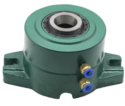

请教一下两个光轴有什么自动连接方式

可以考虑气动夹头
发表于 2021-6-4 14:47:07 | 显示全部楼层
这种的

水水5 发表于 2021-6-4 02:54
正传连接,翻转退回。类似老式拖拉机手摇启动的那种摇把。
转速8000到18000,扭矩800gcm到3N.M,轴径2-5mm
嗯,速度快确实是个头痛的问题。是不是可以将断开处留在减速机的末端,而不是电机端?这样速度要求就低了。
 楼主| 发表于 2021-6-7 17:46:05 | 显示全部楼层
|水水5发表于 06-04 02:54正传连接,翻转退回。类似老式拖拉机手摇启动的那种摇把。
两个方向CW和CCW都要测量,而且要求对于电机的测量结果影响尽量小,或者变通一下在光轴上套上什么治具能连接,目前我还没想到解决办法。
发表于 2021-6-7 21:19:31 | 显示全部楼层
转速,那就充分利用离心力,然后再配合上面网友提到的弹簧
发表于 2021-6-7 22:05:44 | 显示全部楼层
九重城阙 发表于 2021-6-7 17:46
两个方向CW和CCW都要测量,而且要求对于电机的测量结果影响尽量小,或者变通一下在光轴上套上什么治具能连 ...
预算多少万?
