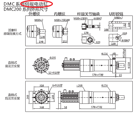

发表于 2021-6-3 17:09:33 | 显示全部楼层
IAI.png Misumi.png SATA.png SMC.png SMC2.png THK.png YAMAHA.png DG01.png HIWIN.png MC.png
喜欢看图说话!每个厂家自己的叫法都不同,国外的喜欢叫机器人,无论是单轴还是多轴;电缸,可以理解为气缸的类似结构,无论方、圆外形;也有个叫法XY-table,模组这个叫法感觉比较通俗,怎么理解呢?模块组合?其实在动力电池行业,多个电池的串并联也叫模组!
