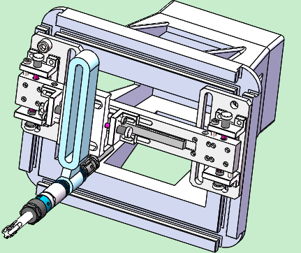

楼主: jackcheng8966
攻牙机丝锥吃肉

丝攻机构做XY方向的浮动,浮动范围大于公差范围。

底孔已存在了,公差就是底孔的客观存在
 楼主| 发表于 2021-6-2 10:07:53 | 显示全部楼层
单做丝攻的XY是不是有点飘?

固定零件的底座做成XY方向弹性浮动的

攻丝机构的XY浮动;前面7楼说的打孔攻牙一体加工也是一个办法。

按照老哥的意思 ,已做丝锥XY 平台大致方案,准备审核,感谢老哥

老哥,这个用的弹簧?
