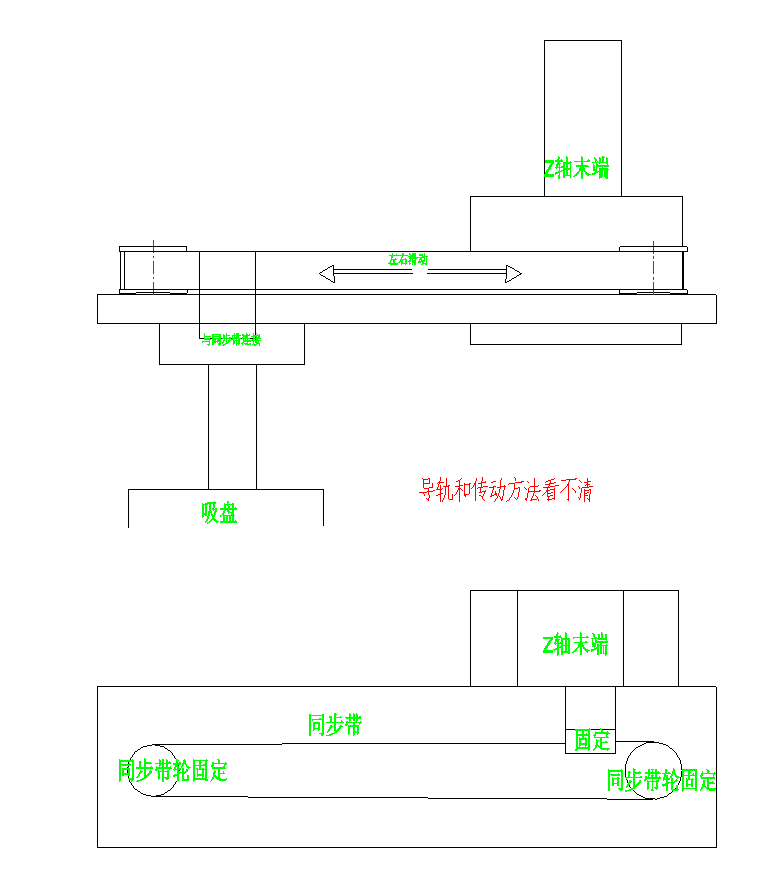

偶然之间发现了一个桁架机械手的视频,做的不错。
其第三轴的末端,似乎采用了一种倍行程机构,末端的执行装置,能够跨越Z轴左右移动,即能从Z轴的左端移动到Z轴的右端。是如何实现的?
桁架机器人 自动化上下料机械手-科技-高清完整正版视频在线观看-优酷 (youku.com)

很弱智的机构 就是2根同步带,上面那个滑块固定,机架移动,下面那个滑板在机架上左右移动,2根皮带都是固定在上面那个滑板上

应该是经典的齿轮齿条 行程放大机构。在立式仓库用的比较多。
发表于 2021-5-31 20:19:59 | 显示全部楼层
经典的齿轮齿条行程放大机构,在立式仓库用的比较多。

发表于 2021-6-1 14:15:42 | 显示全部楼层
上面那个Z轴电机带动皮带转动,因为电机被固定住了,所以整个架子左右移动,左右架子移动带动下面那个皮带转动,所以吸盘就相反方向移动  发表于 2021-6-1 15:20
吸盘那个皮带也是固定在Z轴末端那里,这种机构很常见 用得比较多 大体就是这样的  发表于 2021-6-1 15:17
 楼主| 发表于 2021-6-4 02:32:54 | 显示全部楼层
xue428032 发表于 2021-5-31 17:26
很弱智的机构 就是2根同步带,上面那个滑块固定,机架移动,下面那个滑板在机架上左右移动,2根皮带都是 ...
感谢大侠的讲解。电机固定,皮带带动皮带轮移动,皮带还带动末端的吸盘移动。嗯,我认为这个机构很好。
