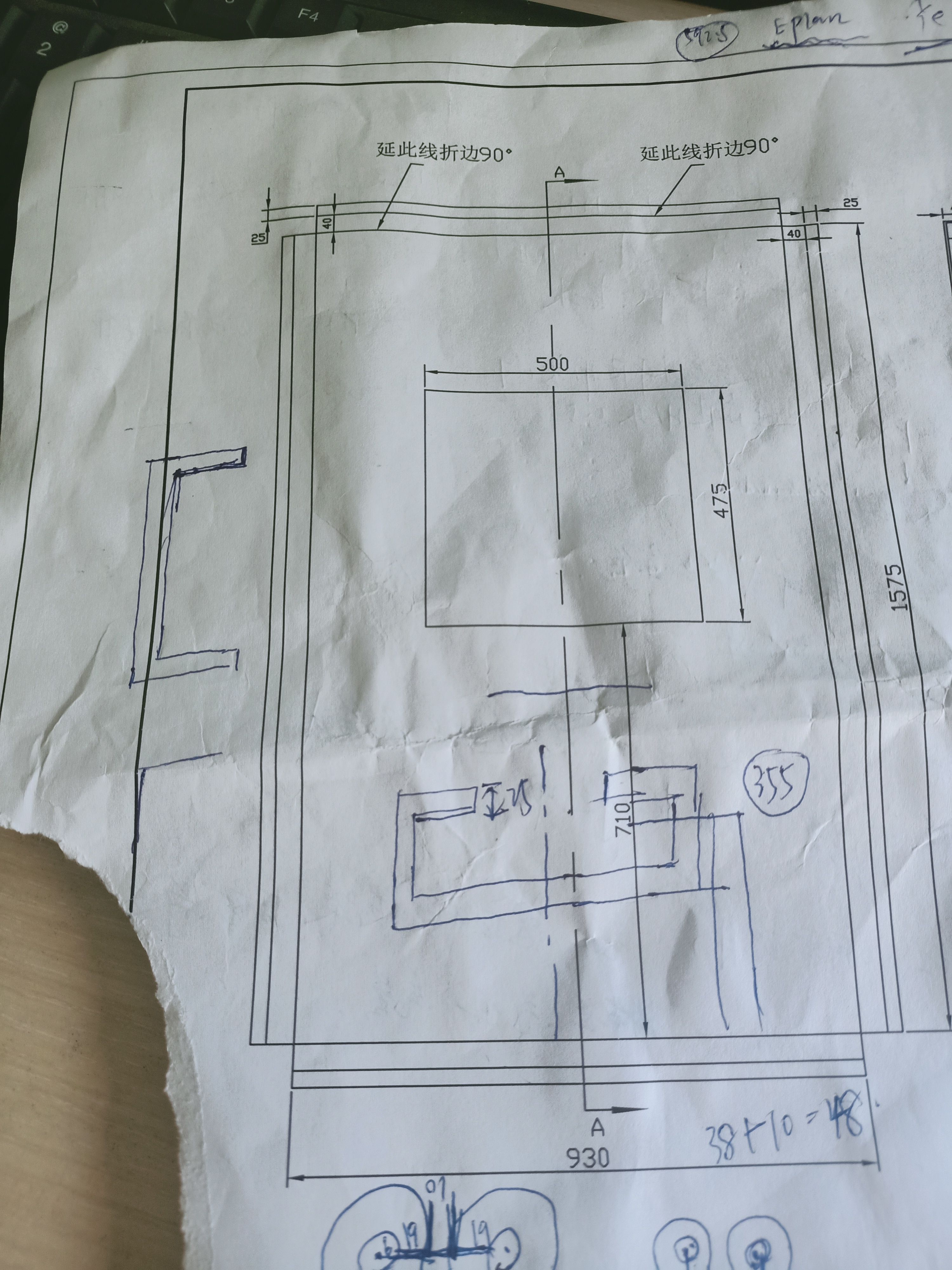

图片里是一扇门,中间是窗口,四周折边90°,我想设计一个通过气缸控制,滑轨推拉的方式使窗口闭合与打开,但是问题是,710mm处,窗口板受拉时得留475mm,但只有710-475=235了,气缸选235得话行程又不够,请问有怎样得解决方式呢?感谢各位

装在旁边
 楼主| 发表于 2021-5-31 10:06:34 | 显示全部楼层
我也考虑了直角电机,装旁边。但是这个密封性要求挺高,电机轴太高了
发表于 2021-5-31 10:15:20 | 显示全部楼层
气缸作用点在上面
 楼主| 发表于 2021-5-31 10:18:53 | 显示全部楼层
das13 发表于 2021-5-31 10:15
气缸作用点在上面
上面就剩了390了,加上面一块板会不会难看了点
发表于 2021-5-31 10:38:23 | 显示全部楼层
无杆气缸
不考虑垂直安装,重力脱磁的情况,无杆缸是最简单的。  发表于 2021-6-3 17:34
 楼主| 发表于 2021-5-31 10:54:55 | 显示全部楼层
不太了解无杆气缸怎么弄,百度也搜了,能具体讲讲吗
发表于 2021-5-31 11:14:44 | 显示全部楼层
你左边装个笔形气缸,右边带个滑轨滑块不行吗
发表于 2021-5-31 12:32:48 | 显示全部楼层
气缸头连到窗口上部
发表于 2021-5-31 13:14:33 | 显示全部楼层
去找亚德客或者SMC的手册,看看无杆气缸结构
