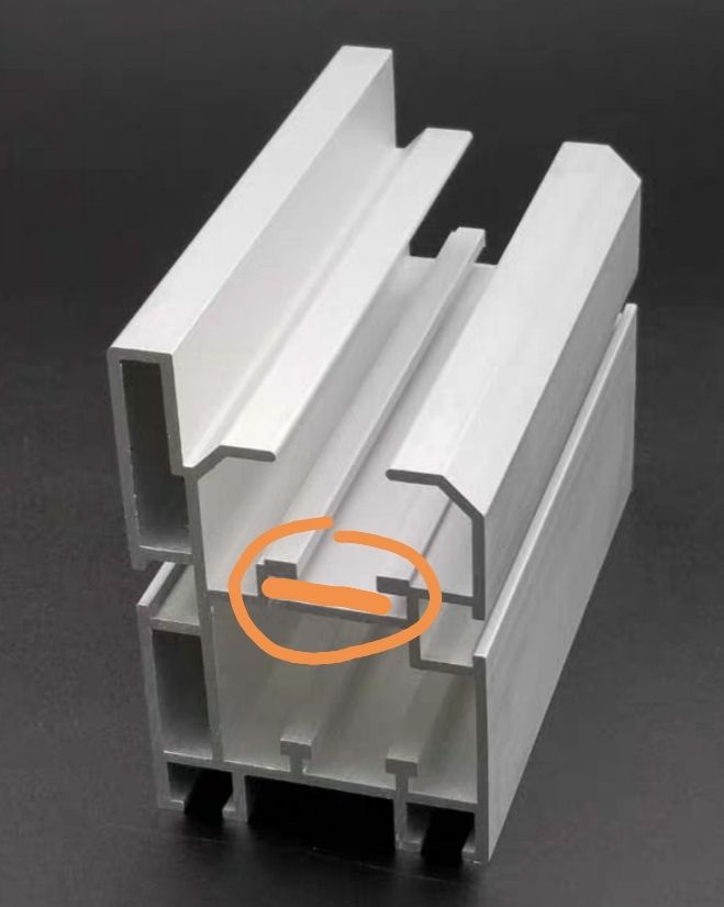

求教各位大神,需要做一条倍速链输送线,500*350工装板加部品约30KG,用图片上的型材,客户要求加耐磨条,请问是否可以在图中所示的位置加。

发表于 2021-5-27 08:37:07 | 显示全部楼层
如果没理解错的话你是加在型材中间的轮槽底部,并且与倍速链大轮接触使用。这样肯定不可以!1、你抬高了倍速链条的高度,内部空间可能不允许;2、你这样使用的话倍速链就没倍速作用了;3、当设备有挡停时冲击力由原来的滚动摩擦变为了滑动摩擦了。
发表于 2021-5-27 08:54:42 | 显示全部楼层
那里本来就悬空不摩擦的吧,加了耐磨条有什么意义?
发表于 2021-5-27 09:31:55 | 显示全部楼层
有专门的倍速链耐磨条卖的,他们有示意图。
发表于 2021-5-27 10:12:41 | 显示全部楼层
倍速链条有做,耐磨条也不在那个位置啊

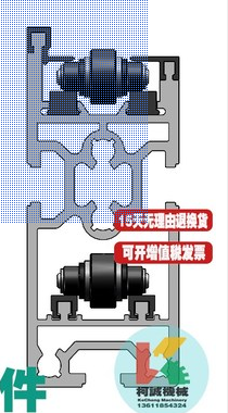

发表于 2021-5-27 10:31:08 | 显示全部楼层
看图吧
发表于 2021-5-27 11:48:27 | 显示全部楼层
你为何不问你客户加哪儿呢,毕竟他们才是需求方
发表于 2021-5-30 17:03:13 | 显示全部楼层
直接把型材上面拉伸出来。。
