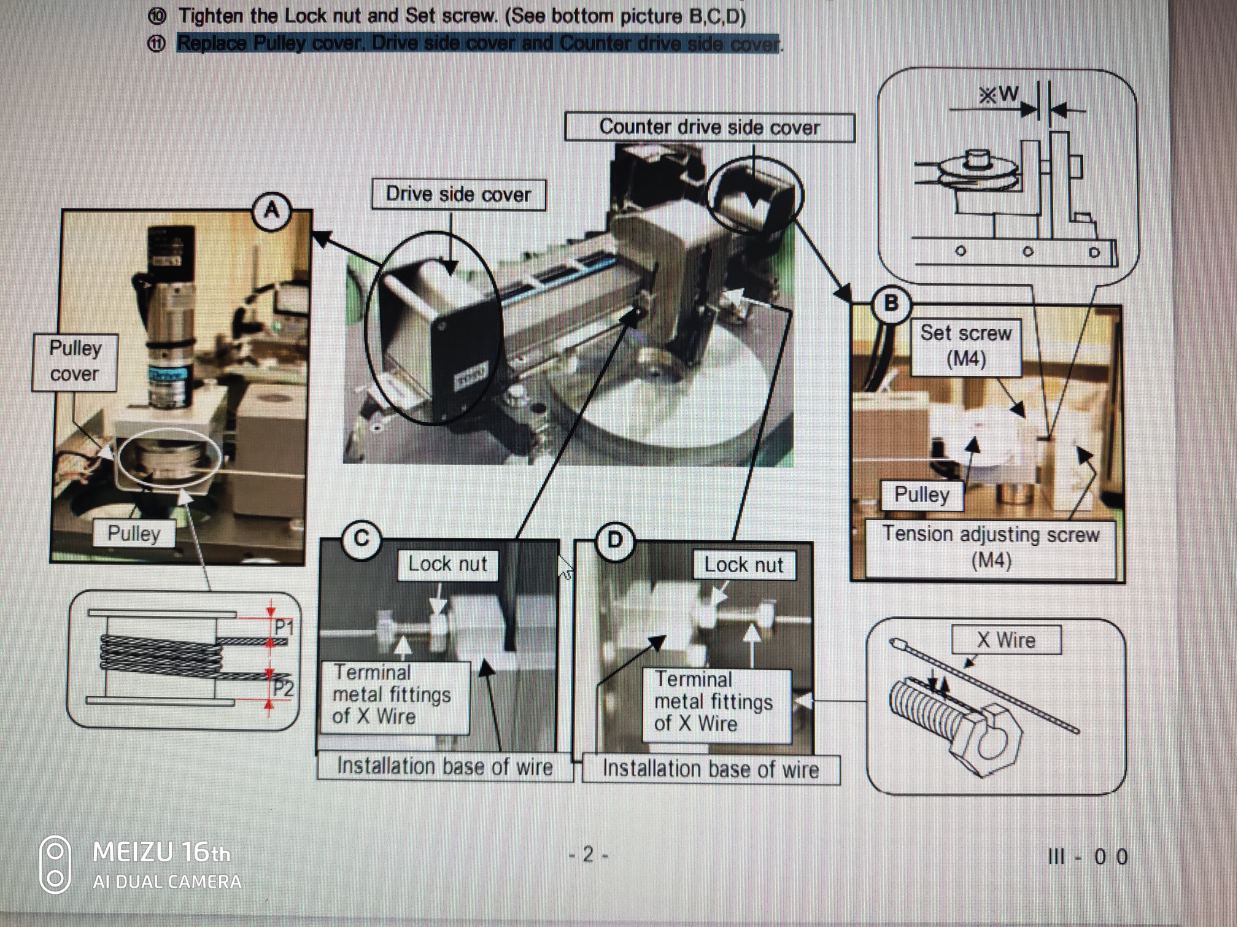

最近碰到一台测量研磨盘(直径330mm,材质99%锡)表面粗糙度的测量设备,测量精度是4个微米。
磨盘上料时放在带旋转马达的底盘上做旋转运动。
直径方向和高度方向各设一轴(X轴500mm,Z轴100mm)。但传动方式用的是钢丝绳传动(与同步带原理相同),不是直线导轨或者丝杆。同时两根轴各配一根光栅尺(精度6微米)。
由于机器是比较旧的日本定制机器,设计资料大部分遗失。
现在问题是用钢丝传动的目的何在?由于我们部门没有相关的使用案例,所以只能做猜测而没办法确定。
按已知信息基本可以排除的目的是省钱。而比较有可能的目的我们推测是减少振动和节省空间。
各位工程师有没有相关的使用经验,能够分享或者指导一下?

这个是否属于柔性传动或者叫软轴传动?

平稳-----如果在它测量一段从A到B,此种传动是最为平稳或者平滑

看美国诺信的点胶机,也是钢丝传动的,不过他钢丝起作用是占地小和避免胶水飞溅在传动部件。我一直对钢丝的精度表示怀疑

我觉得钢丝传动的精度更高,而且受温度的影响可能更小;没有节距等的偏差问题,如楼上所说,平稳且平滑。
很多人以为钢丝传动会因打滑而影响精度,打滑是建立在负载大小的基础上的,负数的数值相对于钢丝的强度不成比例的时候就不存在这个问题。

芯片机械手也是用钢带传动。我认为是没有多边形效应,传动准确、平稳。

那个外六角螺母开槽是为了防止它松动吗?
