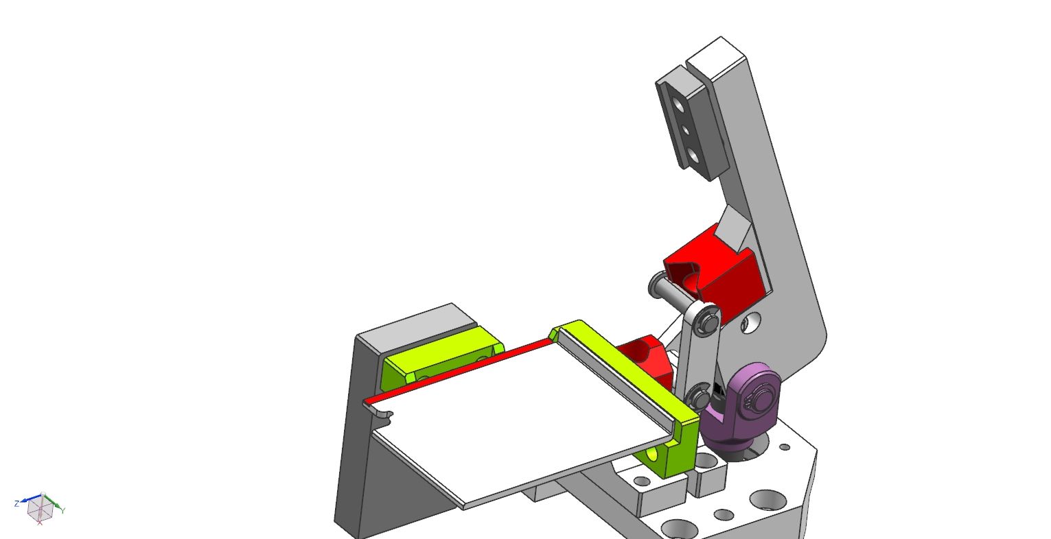

老王设计了一个涂胶压紧工装;

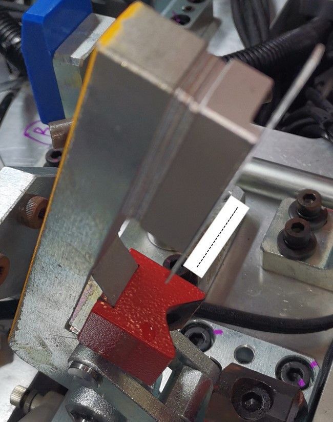

本来是想把小片压紧倒大凹槽板上面;
结果这个压紧臂打开以后把小片给带上来了
一下子把大师傅给整蒙圈了。。。

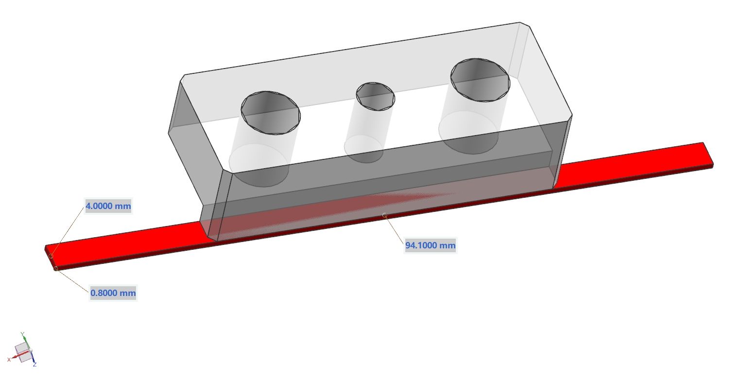

小片太薄了,只有0.8mm;
而且特别轻,0.002364kg
下次大家遇到此类小零件要特别注意,面贴面压紧后,里面形成真空吸附力,把产品给带起来。。。

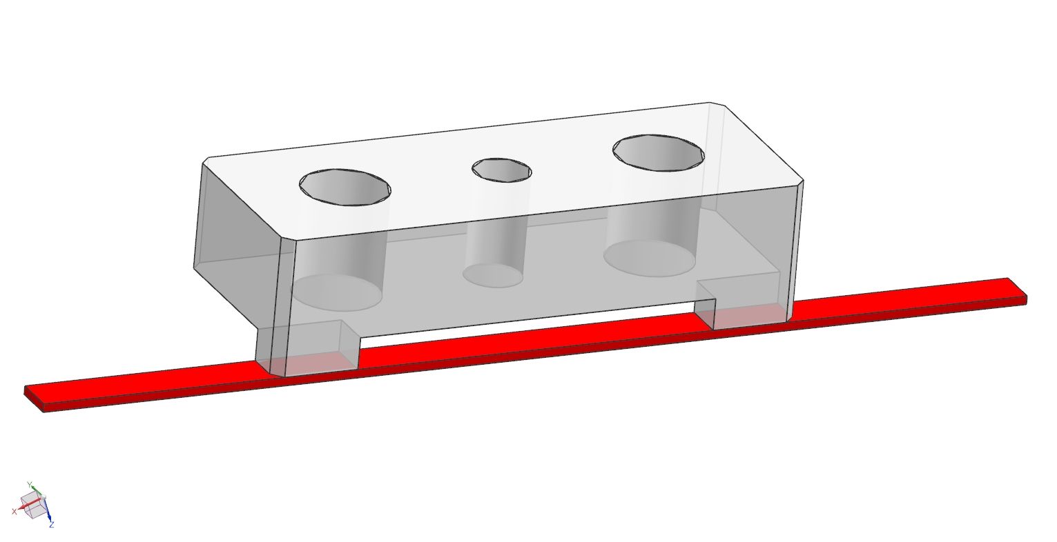

中间需要开个槽。。。

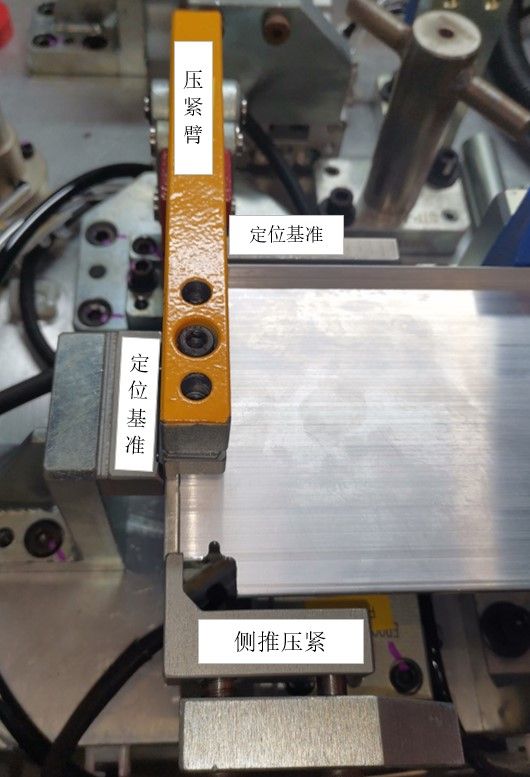

红色的V型块是做什么的

开槽之后,接触面小了,会不会压伤零件?也可以考虑不开槽,加装行程柱塞,利用行程柱塞的弹性把料脱掉。

我之前的处理方式,是在压片上开孔加气管接头,抬起时候吹气即可,当然要考虑节拍。
是的。做薄板落料模的就知道这个问题,一般都会有吹枪在旁边。  发表于 2021-5-24 11:39
