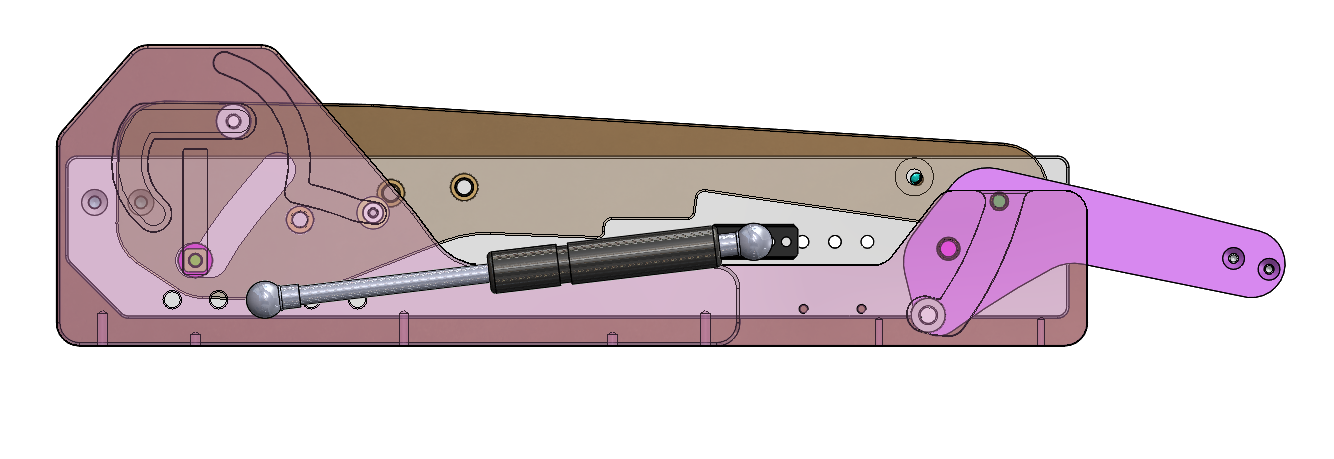

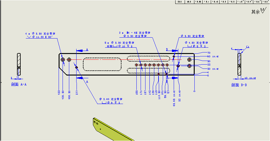

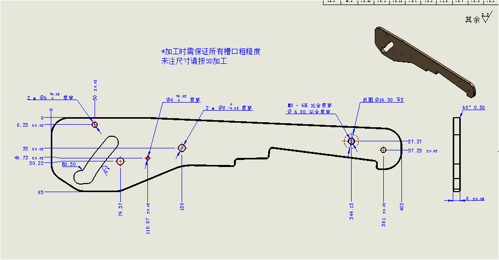

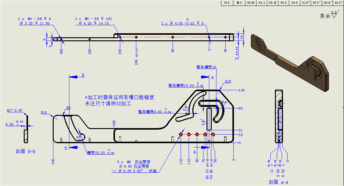

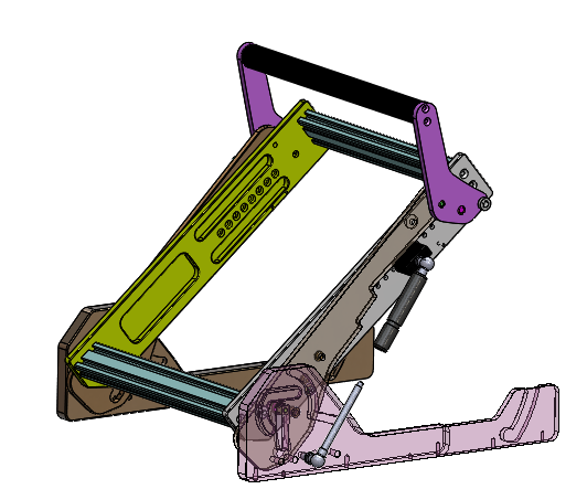

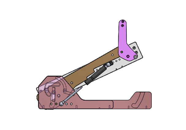

发表于 2021-5-22 11:09:50 | 显示全部楼层
楼主问题解决了没,可以看看这个  只能帮你到这里了
