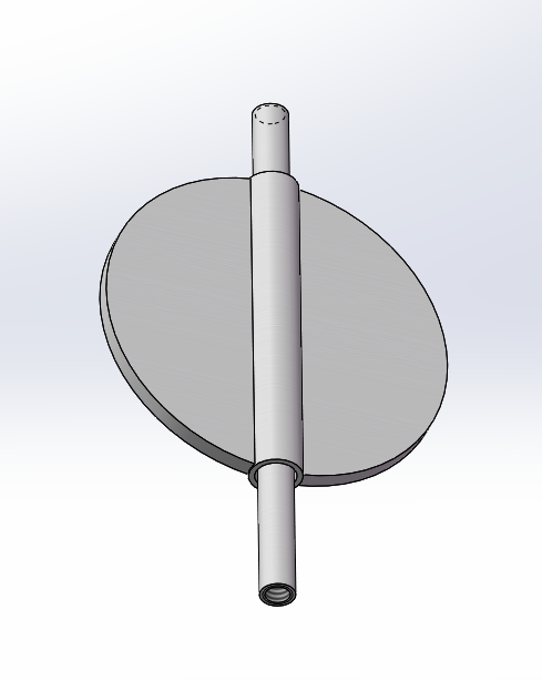

圆饼绕轴能够旋转,旋转后,怎么让他自动复位  保持水平状态

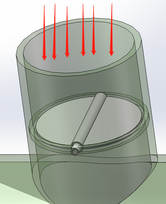

圆饼自由状态 ,没有外力    上面下来料他转动   料没了就恢复管路闭合状态

 楼主| 发表于 2021-5-21 11:06:21 | 显示全部楼层
省委书记沙瑞金 发表于 2021-5-21 11:00
看你料的重量是多少,可以考虑用弹簧 来控制
大哥   能说的清楚点吗   弹簧怎么控制
箭头是料
箭头是料
发表于 2021-5-21 11:21:02 | 显示全部楼层
可以参考一下垃圾桶的密封盖,它的结构是在圆盖下方焊接了一块弧形铁片来保持水平状态。丢垃圾进去后,密封盖会一直做左右转动,转动角度会越来越小,直至恢复水平状态

发表于 2021-5-21 11:28:51 | 显示全部楼层
时间覆水 发表于 2021-5-21 11:21
可以参考一下垃圾桶的密封盖,它的结构是在圆盖下方焊接了一块弧形铁片来保持水平状态。丢垃圾进去后,密封 ...
对,保证重心朝下
发表于 2021-5-21 11:31:29 | 显示全部楼层
下表面加配重看看
发表于 2021-5-21 11:37:16 | 显示全部楼层
不倒翁啊,重心在轴下面即可。
