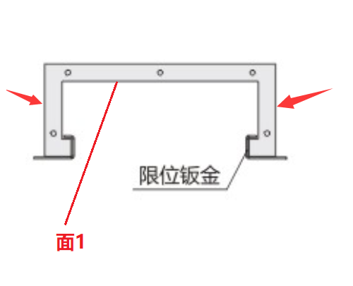

大家好!风琴罩U字型带挂台,风琴罩的支撑由谁来提供,是限位钣金,还是滑轨HGH25?
发表于 2021-5-20 15:36:49 | 显示全部楼层 |阅读模式
大家好!风琴罩U字型带挂台,风琴罩的支撑由谁来提供,是限位钣金,还是滑轨HGH25?  风琴罩的折宽内表面“面1”与滑轨HGH25接触么? 谢谢!

下面可以撑个铝托导轨加滑台
发表于 2021-5-20 16:27:16 | 显示全部楼层
有好几种支撑方式的,有些是你图上限位钣金那里做成导轨的侧边配合卡进去的,面1不需要支撑,不会落下来可以保持形状
发表于 2021-5-20 16:35:42 | 显示全部楼层
你这样支撑是对的,钣金和风琴罩可以留点空间,钣金最好做成可调的
发表于 2021-5-20 16:53:13 | 显示全部楼层
遇到过最简单的就是,风琴帘前后做了两块板子,也能用啊
发表于 2021-5-20 18:35:03 | 显示全部楼层
是靠风琴里面的PVC扣住滑轨两侧内凹的地方
发表于 2021-5-25 02:10:08 | 显示全部楼层
最好不要直接接触,留几个毫米的间隙。
发表于 2022-4-24 00:00:25 | 显示全部楼层
我是做风琴罩的  防护双轨的话可以卡在25导轨的卡槽里 防护罩的内高和导轨可以适当的有几毫米的空间
