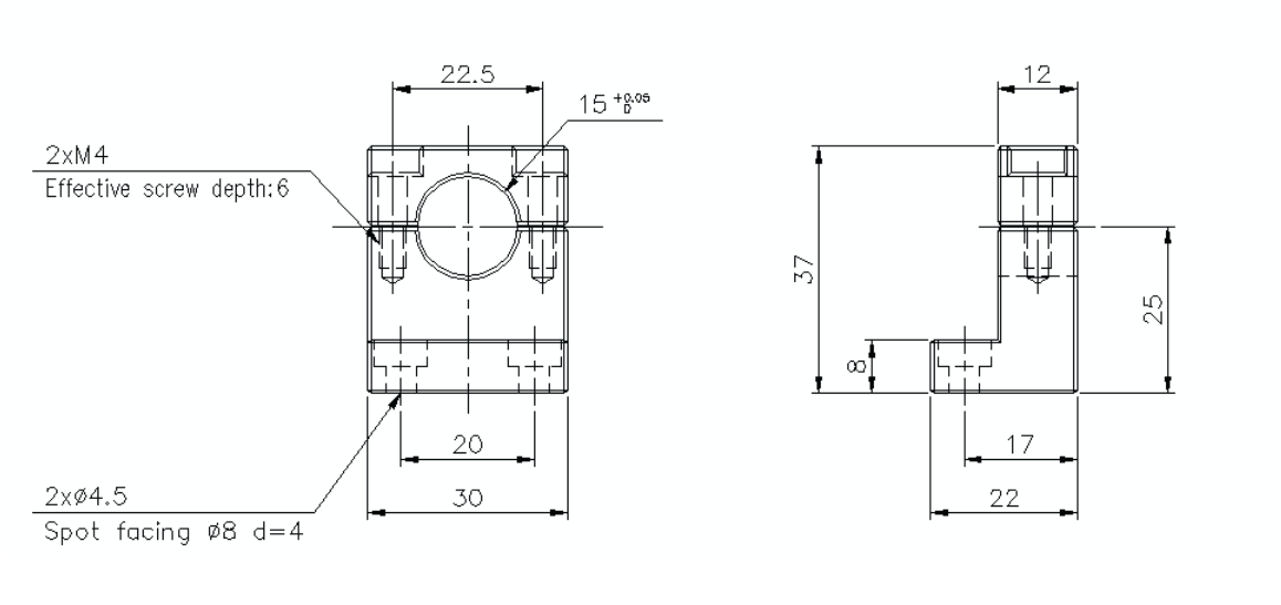

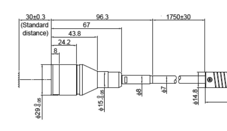

不太懂这种工装,孔轴之间明明是间隙配合,为什么还能够实现夹紧固定呢?

他的图我也没看懂。正常来说,工装上的15圆上下弧的圆心没有重叠,有一定负的距离,这样可以压紧
发表于 2021-5-20 10:15:25 | 显示全部楼层
轴负差孔正差,是压不紧啊
发表于 2021-5-20 10:16:25 | 显示全部楼层
应该和工装的加工工序有关。先开φ15的孔---再切割分离上下两部分,通过螺丝锁紧固定。

虽然是间隙  但并不是特别大 夹紧件外加螺钉紧固也有一定的加紧力 两侧螺钉紧固的两个工件中间是否有非金属垫片  或者轴孔的上盖与下座之间中心线重叠 都有可能,图片不清晰 没有字句解释 无法给出确定判断
发表于 2021-5-20 10:31:45 | 显示全部楼层
在分割处,有间隙,压住测头,如果是负差测头有卡住的可能

这显然是螺丝锁紧的呀,这么大两个螺丝。。。。都标注了2 X M4 。。。。
发表于 2021-5-20 11:03:15 | 显示全部楼层
哈夫
发表于 2021-5-20 12:30:23 | 显示全部楼层
正解。
加工时是间隙配合,然后一分为二,加上螺丝锁紧,就不是间隙配合了。
发表于 2021-5-20 13:01:11 | 显示全部楼层
如果要求夹紧,不用纠结,就是图纸有问题。装配时处理一下就行了,也不是大问题。
