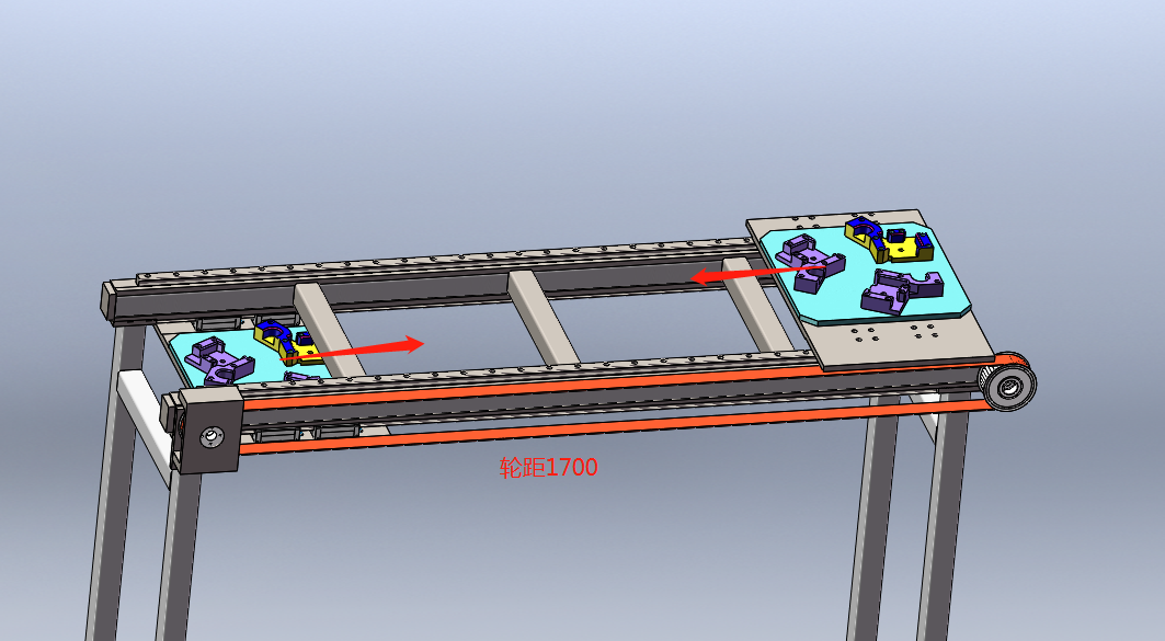

同步带轮距1700mm,带着两个托盘相向移动,重量大改20kg,用伺服控制,因为同步带较长,中间又不能加支撑,所以不知道用久了精度行不行。有没有朋友用过这么长的同步带输送的。

必需用同步带吗?链条不可以吗?

要用气缸做精定位,我们都是这样做的

1700不算长,建议用滚珠丝杆,我们2500的长距都是用滚球丝杆的,况且两边导轨滑块定位,所需推力不大,丝杆具有自锁性能,相对精准

我用过,同步带一端设置成可调节的,然后速度不快就行。精度能正负1mm,看你的速度了。

建议使用直线电机模组(只要舍得成本)

某宝搜同步带模组,有现成的卖。比你自己做的省事多了

你要多大精度

|707752615发表于 05-15 08:531700不算长,建议用滚珠丝杆,我们2500的长距都是用滚球丝杆的,况且两边导轨滑块定位,所需推力不大,丝杆具有自锁性能,相对精准<br>
滚珠丝杆不自锁,滑动丝杆自锁

上下两层,这同步带受力很大了,最好用里面带钢丝绳的!
