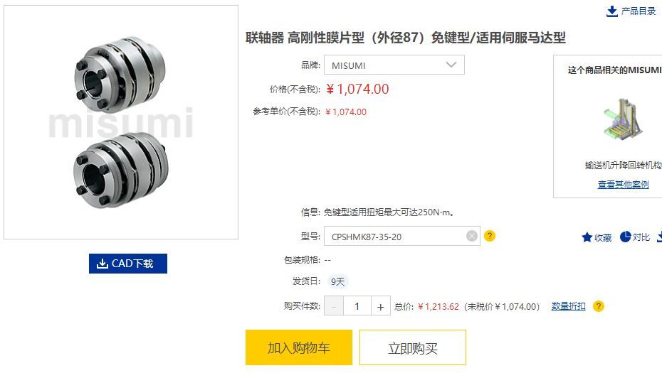

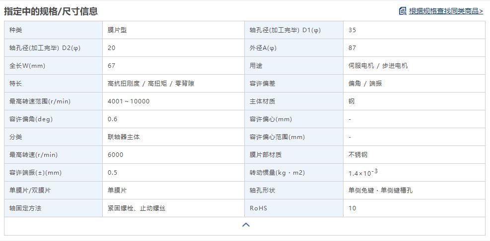

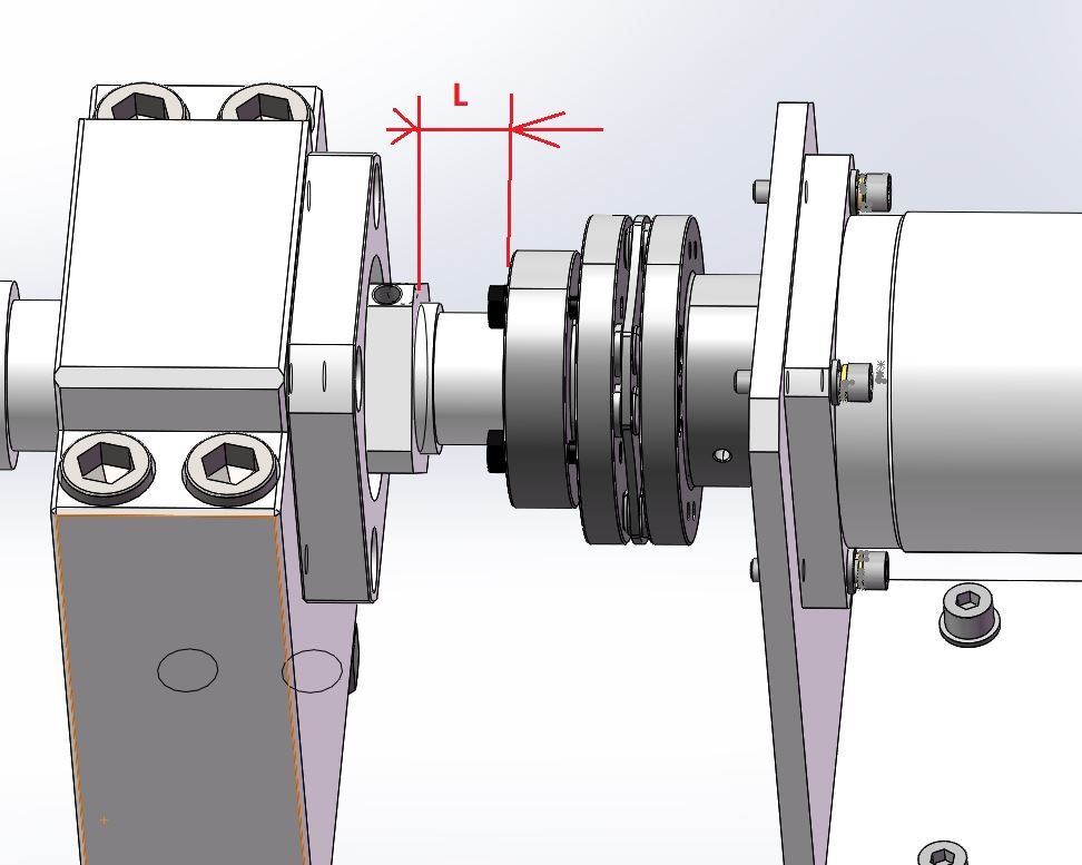

大家好!如下图,联轴器和丝杠轴承座固定端之间的距离L,有要求么?如果L太小,无法拧紧联轴器上的螺钉。联轴器我是米思米官网上选的,型号是CPSHMK87-35-20。谢谢!

免键型最少保证扳手能进去,话说螺钉夹紧型的不香吗?
发表于 2021-5-14 16:53:11 | 显示全部楼层
最小是必需可以装入螺钉,还要看设计空间。
发表于 2021-5-14 19:27:09 | 显示全部楼层
这个距离得把安装和拆卸螺栓的长度留出来,要不螺栓装不进去,或者拆不下来。

电机安装板不要用钣金件了,右边外形看起来像行星减速机,楼主有算过导程吗
发表于 2021-5-15 08:25:47 | 显示全部楼层
联轴器可以选着径向锁紧的。

在方便安装的情况下,距离当然小点会好啊
发表于 2021-5-19 04:25:31 | 显示全部楼层
用外六角螺丝吧
