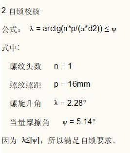

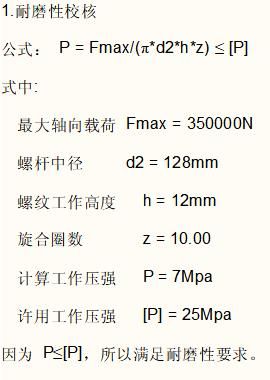

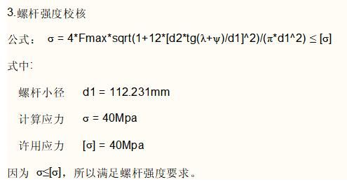

发表于 2021-5-11 14:28:32 | 显示全部楼层
楼主可参照如下附件:
 楼主| 发表于 2021-5-11 15:51:26 | 显示全部楼层
远祥 发表于 2021-5-11 14:28
楼主可参照如下附件:
我只关心静强度计算,请问你这个最后面的公式引自哪里?
