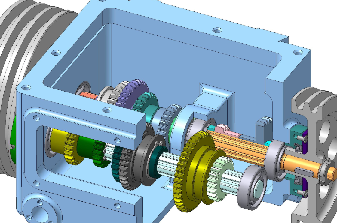

最近发现机床主传动系统的变速箱基本是花键+滑移齿轮的形式,齿轮套在花键轴上,靠滑移齿轮操纵机构移动与不同齿轮啮合
而汽车变速箱是这样的:齿轮是空套在轴上的,所有齿轮都啮合旋转但轴不转,但是只有啮合套与特定齿轮啮合才将动力传到轴上
我想请教一下为什么机床变速系统不这样像汽车变速箱一样设计呢?还是说现代机床其实和汽车变速箱一样只是我的知识比较落后?

 楼主| 发表于 2021-5-9 15:25:00 | 显示全部楼层
问这个问题的起因是:我前几天在论坛问过为什么机床滑移齿轮不能是斜齿轮。现在明白了,因为轴向力的缘故,做成斜齿滑移齿轮吃力不讨好。
但是我在上课时记得汽车的变速箱是斜齿轮,研究了一下发现他们的变速原理不同,因此想问一下机床变速为什么不像汽车变速箱一样设计呢?
