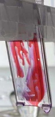

求教各位大神,如何防止液体返吸,如图所示:
发表于 2021-5-8 20:40:51 | 显示全部楼层 |阅读模式
2fc0fce1f0e58bc0090e6936add8800.jpg 两款透明玻璃板之间,先充满无色液体,再加入红色液体,理论上无色液体被挤掉,红色液体留在两板缝隙之间。但是如图所示,残留的无色液体会产生返洗现象,把红色液体冲淡,如何防止无色液体的返洗,望各位大神不吝赐教,有重谢

你这是在研究渗透与反渗透?
做个试验装置,目前主要红色部分会被无色液体冲淡  发表于 2021-5-20 21:22

怎样排挤出去?带正压。有渗透啊
靠重力排除之前的液体  发表于 2021-5-20 21:23

存在浓度差,才会发生渗透
是的,关键是如何避免这个现象,前后两次的液体存在浓度差的  发表于 2021-5-20 21:25

内部有没有形成真空负压,形成负压以后,内部的液体才不会随意的流动。。。
没有形成真空负压,上下都是贯通的,中间有个小缝隙,靠重力原理把液体挤出去  发表于 2021-5-20 21:26
