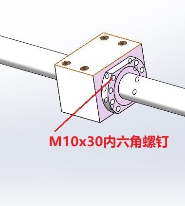

大家好!下图是丝杠螺母和螺母座的安装,我选用的螺钉是内六角M10x30_GB/T70.1-2008,我应该用弹垫还是平垫,具体国标是多少?谢谢!

弹簧垫圈用于防松,比如电机与机座连接的螺栓一般要加弹簧垫,因为电机震动如果没有弹簧垫,螺母会松动 一般带有震动的装备上的紧固件上装有弹簧垫片
发表于 2021-5-5 16:23:57 | 显示全部楼层
可以都加
发表于 2021-5-5 18:42:15 | 显示全部楼层
一般都加,最少也需要弹垫。
发表于 2021-5-6 13:33:40 | 显示全部楼层
晓昀 发表于 2021-5-5 18:42
一般都加,最少也需要弹垫。
其实弹垫是个很废的东西,在锁紧的过程中,已抵消了一部分锁紧力,时间长了,当弹垫弹力消失或者减少的时候,螺丝或者螺母更容易松动。
发表于 2021-5-6 14:47:27 | 显示全部楼层
感觉加紧固螺丝是否会好些
发表于 2021-5-6 15:42:35 | 显示全部楼层
GB/T 93    弹簧垫圈,如果你的螺钉平面不够平整的话再加垫片,还有安装的时候金属螺纹部分打适量的螺纹紧固剂
发表于 2021-5-6 16:26:12 | 显示全部楼层
防松就加弹垫
发表于 2021-5-7 17:59:59 | 显示全部楼层
弹簧垫圈和加厚平垫圈是配合起来使用的!
