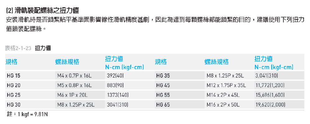

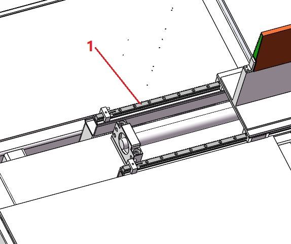

大家好!滑轨用固定板一般多厚?固定滑轨到滑轨固定板的螺丝,拧入固定板的螺纹长度多长?我用的是上银HGH25CA系列滑轨,如下图中1所示。谢谢!

纠结这事儿,上银的导轨好像不能装弹垫的,你没模拟出来?还管能拧进去几丝,问上银呗

手册放在旁边 不是用来落灰的

固定板越厚越好吧。万一出轨 怎么办?

有选型手册,类比设计也可以。

这个没有太高的要求,固定牢固即可,拧入的螺丝深度25-30mm足矣!
