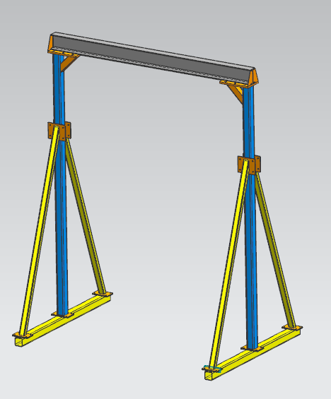

我现在蓝色方管是80*80,壁厚5,长度2500MM ,工字钢是14号,长度2100MM,现在查机械设计手册可以知道截面积和惯性矩那些数据,但我不知道怎么计算它们能承受多重的东西?请问我该去哪里找计算的公式呢(不知道怎么发图片),就是移动式的龙门吊,

 楼主| 发表于 2021-5-4 09:04:01 | 显示全部楼层
就是这个图片
发表于 2021-5-4 10:46:00 | 显示全部楼层
把他简化成一根简支梁与2个杆件

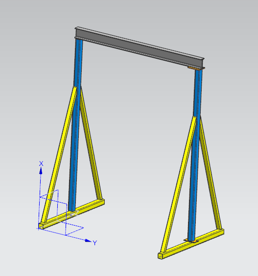

发表于 2021-5-4 10:47:04 | 显示全部楼层
你这工钢上面还得有个架子才比较好吧,这样吊不了多少的。
 楼主| 发表于 2021-5-4 10:54:53 | 显示全部楼层
大体是这样,工字钢上装电葫芦吊,就是不知道怎么算方管和工字钢的承重,不清楚该选什么型号的
