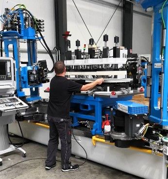

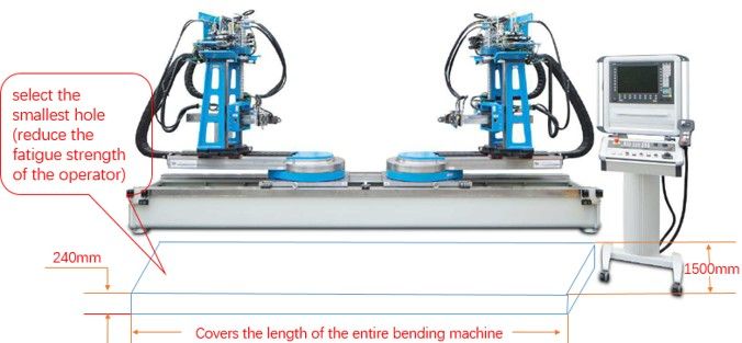

采购了一台德国indumasch弯曲机,售价约三百万;
    在验收期间,我司的品质人员在供应商现场发现,弯曲的操作高度较高。虽然在技术协议中规定供应商开发的弯曲工装需满足人机工程学定义,但由于弯曲机使用对象是我司在欧洲设立的分厂,因此双方在使用对象这个问题的理解上存在歧义。
Germanyperson taller than Chinese person
图片上的是德国人
   分析原因:没有达到中国人合适的操作高度。技术协议中没有明确定义操作高度值。没有明确定义如何达成这个操作高度。概念比较笼统,没有明确定义清楚责任方。

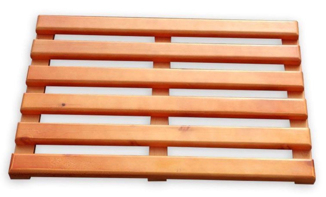

最后我们让采购跟德国供应商这边反复沟通,他们承诺提供脚踏板;
    虽然德国人办事专注的精神值得大家学习,但遇到这种需要协商解决的问题就显得特别“轴”!即使你是客户,他们也不会丝毫的让步;所有后续采购设备类,技术协议一定要谨慎!
