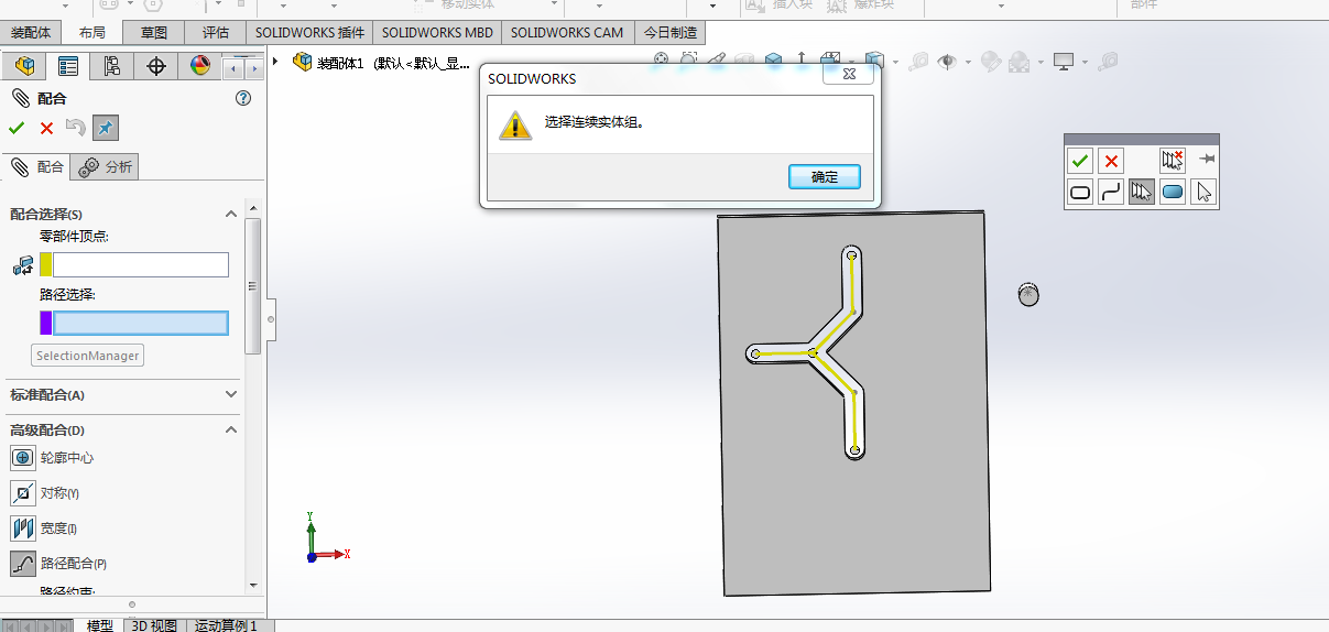

路径配合,圆柱在槽里滑动,这是什么问题
发表于 2021-5-1 16:09:06 | 显示全部楼层 |阅读模式
路径配合,圆柱在槽里滑动,这是什么问题
 楼主| 发表于 2021-5-1 16:09:38 | 显示全部楼层
求解,如何操作
发表于 2021-5-1 23:08:19 | 显示全部楼层
零部件顶点选择要配合的是实体面,路径选择中心线试试。
发表于 2021-5-2 16:52:06 | 显示全部楼层
没看懂楼主是什么问题??是不能按你的意愿滑动吗?
发表于 2021-5-3 09:14:17 | 显示全部楼层
是要实现装配动作吗
发表于 2021-5-3 18:30:14 | 显示全部楼层
建议选择两条单一路径.
