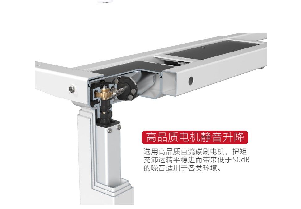

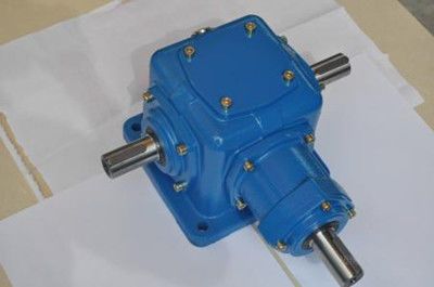

升降桌桌腿导向是什么结构,从图片看就是型材嵌套,,那噪音应该很大,而且间隙大了不会晃吗,还是内部有其他的机构,另外两侧的同步升降怎么实现的,有了解的麻烦说一下,谢啦

u=3220370060,274444527&fm=26&gp=0.jpg 同步时靠这个配件实现的,同步换向器

图片没传上来,升降倒是可以用电推杆或丝杠实现,导向不知道怎么实现,看这个厂家就是方管嵌套

我见过有的升降桌是直接大小两个矩形管之间装轴承做导向
