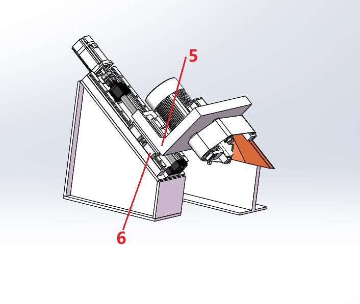

滑块和滑轨之间我没有添加移动方向的约束,为何滑块6和它上面的重物5拖不动?谢谢!
发表于 2021-4-27 19:22:58 | 显示全部楼层 |阅读模式
大家好!下图中,滑块和滑轨之间我没有添加移动方向的约束,为何滑块6和它上面的重物5拖不动?用鼠标左键单击,拖动重物5和滑块6,5和6纹丝不动。这是为何?谢谢!
发表于 2021-4-27 19:29:02 | 显示全部楼层
同一个装配体就是约束问题,子装配体的话要加柔性
发表于 2021-4-27 21:47:27 | 显示全部楼层
你看看设计树零件前面是否有(-)?如果有,证明零件没有固定。
发表于 2021-4-28 09:10:51 | 显示全部楼层
可能是你的滑块和导轨在一个组件中,在更大一级的装配体中无法拖动下一级装配体里的零件,可以试试把滑块复制到这个装配体里重新装配
发表于 2021-4-29 01:11:54 | 显示全部楼层
要柔性装配,否则就没办法移动。
