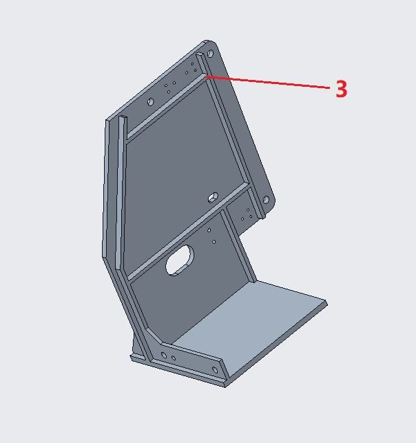

大家好!下图中支架上的加强筋是如何做出来的?是焊上去的吗?谢谢!

大家在solidworks中,一般画加强筋3这样的加强筋,怎么画?拉伸命令吗?可以用筋命令吗?我可不可以画几条线,然后选择横截面,就生成加强筋?solidworks中有这种命令吗?谢谢!

这样看好像是铸出来的,焊接的不应该这样。
发表于 2021-4-27 11:30:51 | 显示全部楼层
应该是铸造出来的,除非只做一二件

斜筋可以直接用筋命令画出来,图上这种直接画草图拉伸,或者画外轮廓线用薄壁拉伸

有筋板命令,设置尺寸参数就行。

单从一个模型上来说,一切皆有可能,铸的,焊的,注的,扣的,捏的......首先材料不清楚,尺寸不清楚,做几件不清楚,功能不清楚,工期也不清楚,做设计难得就是这些都得考虑。
