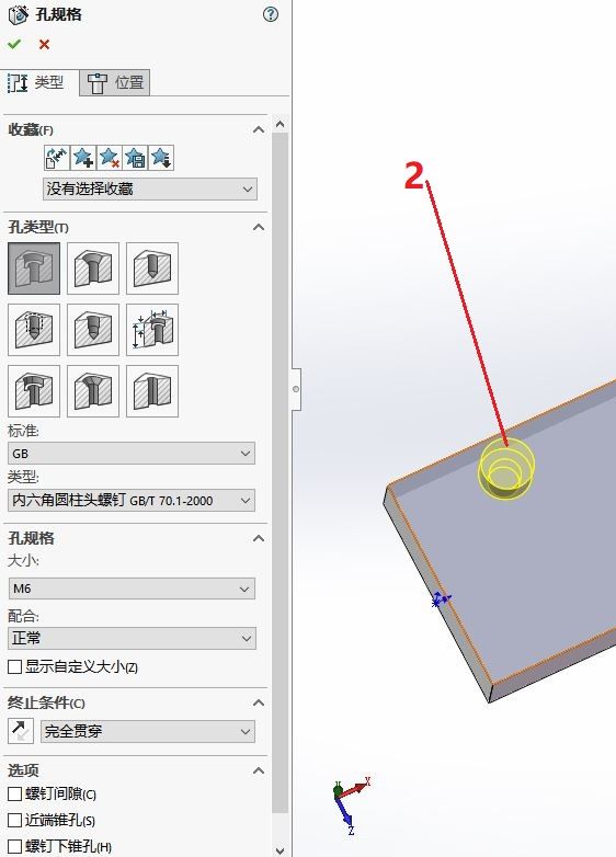

大家好!下图中钢板上的位置2处打M6沉头孔,在solidworks异型孔向导中,这样设置对么?
发表于 2021-4-26 17:06:42 | 显示全部楼层 |阅读模式
大家好!下图中钢板上的位置2处打M6沉头孔,在solidworks异型孔向导中,这样设置没错吧?谢谢!
发表于 2021-4-26 17:11:43 | 显示全部楼层
按所用的螺栓决定沉孔类型
发表于 2021-4-26 17:20:36 | 显示全部楼层
建议看下SW使用教程,重新学比较快,会的就跳过
发表于 2021-4-26 17:22:59 | 显示全部楼层
看你是锥形沉头,还是柱形沉头,可以看淘宝上的规格对照尺寸是否有误
发表于 2021-4-26 17:29:33 | 显示全部楼层
显示自定义 大小,然后根据自己的螺钉 去匹配。
发表于 2021-4-26 19:00:06 | 显示全部楼层
没错
发表于 2021-4-26 20:56:12 | 显示全部楼层
没错,是这样的
发表于 2021-4-26 21:25:38 | 显示全部楼层
可以,没有问题
发表于 2021-4-26 22:00:24 | 显示全部楼层
没错然后先择位置。
发表于 2021-4-27 09:28:01 | 显示全部楼层
你选的是沉台孔,沉头孔是选的那个的右边一个
