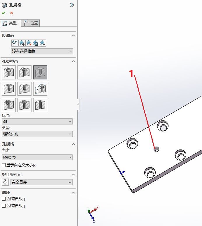

大家好!下图中钢板上的孔1位置打M6螺纹孔,在solidworks异型孔向导中,这样设置对吗?
发表于 2021-4-26 15:36:29 | 显示全部楼层 |阅读模式
大家好!下图中钢板上的孔1位置打M6螺纹孔,在solidworks异型孔向导中,这样设置没错吧?谢谢!
发表于 2021-4-26 15:54:30 | 显示全部楼层
选第四个
第三那是螺纹底孔  发表于 2021-4-26 16:01
 楼主| 发表于 2021-4-26 16:01:10 | 显示全部楼层
标准选哪个?GB还是ISO?
发表于 2021-4-26 16:24:29 | 显示全部楼层
sjzrifdsa 发表于 2021-4-26 16:01
标准选哪个?GB还是ISO?
选GB
 楼主| 发表于 2021-4-26 16:29:05 | 显示全部楼层
我看到别人的底板零件中,打螺纹孔选的标准是ISO。
发表于 2021-4-26 16:31:01 | 显示全部楼层
这问题有点弱啊
发表于 2021-4-26 16:50:58 | 显示全部楼层
有GB就选GB,没有,那选ISO基本上也一样的
发表于 2021-4-26 17:36:13 | 显示全部楼层
孔方向是不是反了?
发表于 2021-4-26 23:38:22 | 显示全部楼层
中国标准大多是参考ISO来的,你可以把GB标准找来,看看前言里关于标准的引用。
发表于 2021-4-27 01:50:34 | 显示全部楼层
选择第4个才是螺丝孔。
