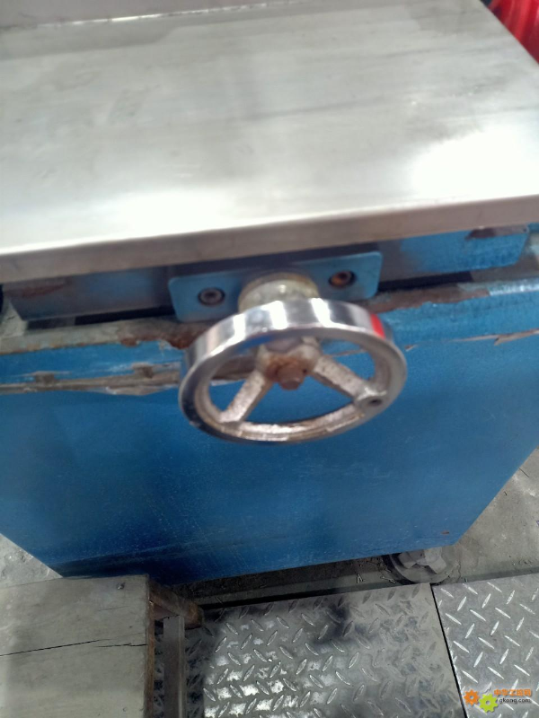

我测出扭矩,扩大两倍选用个2.3nm的步进电机,但是设备所要求的转速比较慢,要加个减速机吗?还是说我买个0.23nm的步进电机,再买个1:10速比的减速机呢?

去查一下步进电机转速和输出扭矩之间的关系曲线,你会有惊喜哟

搞一个步进电机装上就好,步进电机转速高了扭矩会衰减

不用减速机吗,可是我这设备得低速运行的

低速大概多少,步进的低速转起来也是很感人的。

转速和扭矩是有关联的,不能单独考虑一个量。

靠步进电机提高输出力矩,效果不大!最好是换成减速机,输出扭矩成倍提高。

你是认为步进电机有最低转速限制吗?
